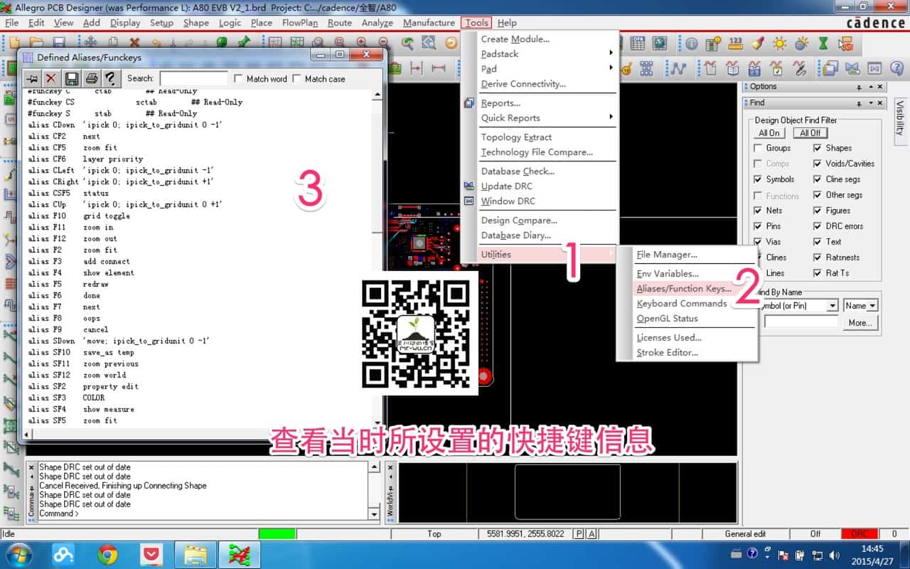

    快捷键很好很强大,但他在哪儿?
    Cadence Allegro 的窗口界面上并没有修改设置快捷键的功能,而只有查看当前所设置的快捷键信息
    [blockquote]
    Tools->Utilities->Aliases/Function keys…[/blockquote]

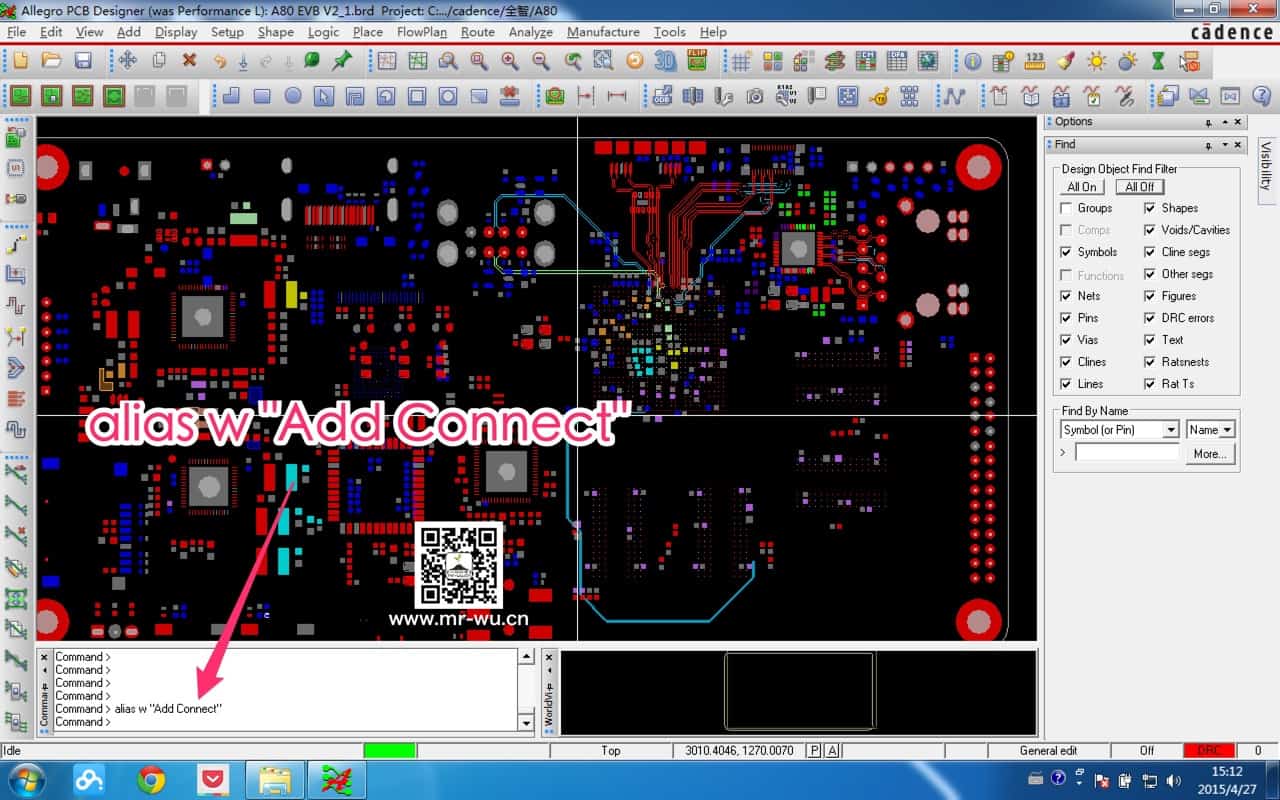

    要想设置或修改Allegro快捷键设置
    1) 在Command窗口中输入命令设置,但这是临时性的,重启Allegro软件后将失效,作为快捷键功能的实验性设置会比较好

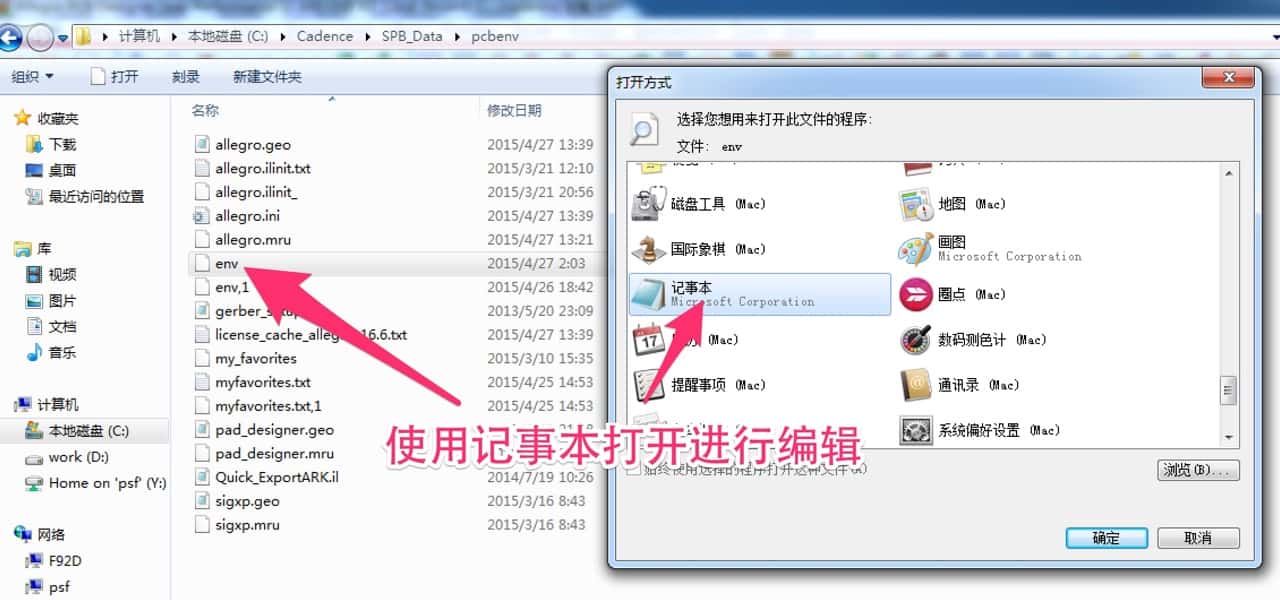

    2) 到环境变量文件中进行修改,这是永久性的,在这儿进行设置

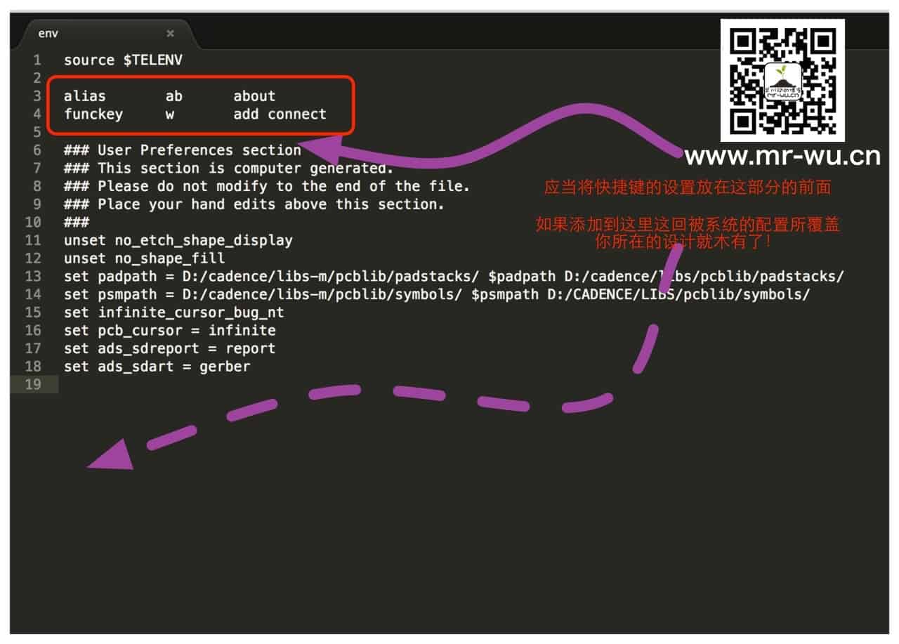

    Cadence Allegro 环境变量分为两种,即系统环境变量和用户环境变量,系统环境变量是全局性的,环境变量保存在Cadence软件安装路径下,而用户环境变量的优先级高于系统环境变量,即用户自定义的环境变量会覆盖掉系统的环境变量设置。
    我们应该在用户环境变量中进行快捷键的设置,这样有几个好处,不破坏系统的配置文件,每个用户可以自定义自己的习惯快捷键,而且可以将配置文件保存到U盘或者网盘,随身带走,到了新的计算机环境重新指向自己的环境变量文件可以,很是方便。

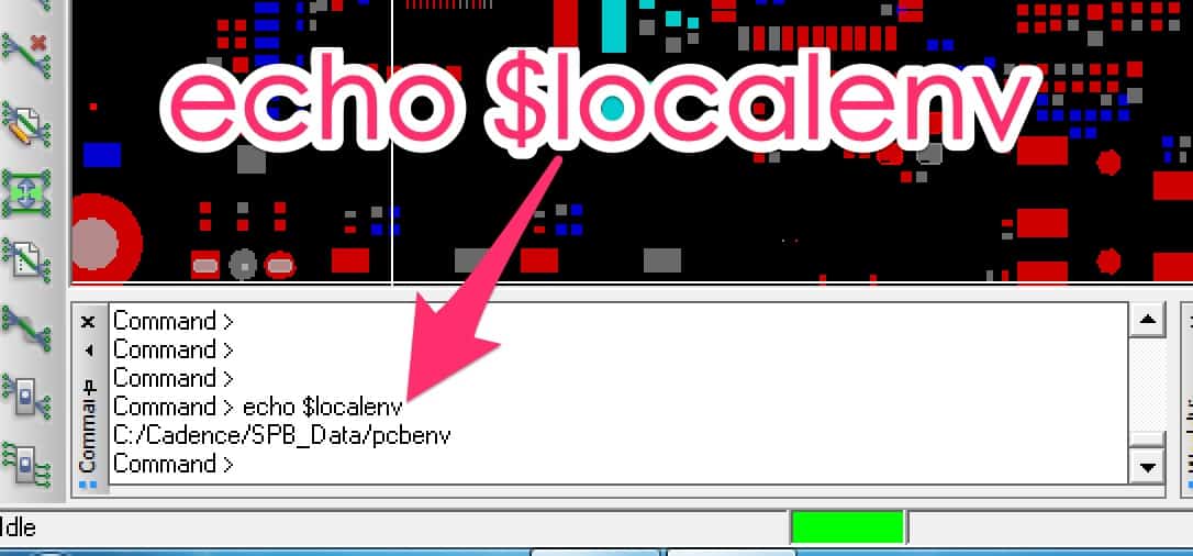

    如果你不知道当前的用户环境变量路径,可以在Command窗口里输入
    [blockquote]
    echo $localenv[/blockquote]
    即可显示出当前的用户环境路径,找到该文件,用记事本之类的编辑器打开编辑即可。

    alias–别名的意思。顾名思义,我们可以对Allegro自身的命令及其组合通过alias重新命个简短快捷的别名。如:
    allgro的布线命令 Add Connect, 你可以在Command输入Add Connect,也可以通过设置
    [blockquote]
    alais w ‘Add Connect’[/blockquote]然后只要在Command窗口里输入w并回车,他们是一样的效果

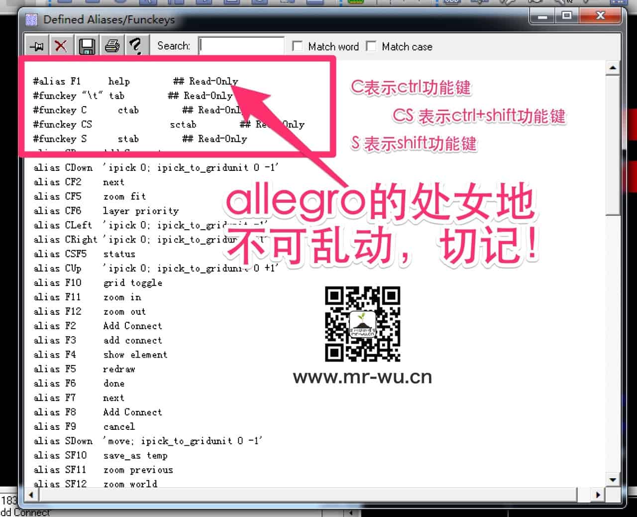

    alias 要实现快捷键的功能需要  功能键+字母或数字  的组合才行,例如:
    alias F2 ‘Add Connect’    F2~F12皆可 F1为保留命令 help
    alias ~W ‘Add Connect’   注意字母需为大写,小写的话会提示找不到命令。~表示ctrl键 即 ctrl与w键同时按下 组合键
    alias CF2 ‘Add Connect’   这里的C字母也等同ctrl键 及 ctrl+F2的组合键
    呵呵 真是灵活到令人想哭
    alias并不能定义单独字母快捷键,要定义字母快捷键,如 按下 w 键实现布线功能,就要祭出 funckey 命令了
    funckey命令的定义与alias如出一辙
    [blockquote]
    funckey w ‘Add Connnect’[/blockquote]定义了w快捷键后,在布线窗口里按下w间,即可出现布线功能,而如果需要在Command里输入w,则需要用鼠标左键点击一下Command窗口激活一下命令输入功能再输入w

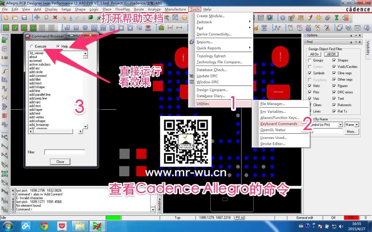

    查看Cadence Allegro 的相关命令
    Allegro保留的功能键
    快捷键命令可以组合使用
