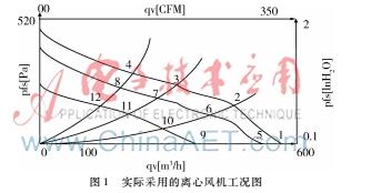

实际选用的离心风机型号为ebmpapst RI1G175AB4164,该离心风机的工况图见图1。图1中,横坐标是空气流量,1 CFM(立方英尺每分钟)=1.7 m3/h;纵坐标是气压增量,1 lnH2O(水柱)=200 Pa;qv为Air Flow(空气流量);pfs为Pressure Increase(压力增量)[34] 。
粗实线是风机的性能曲线,点1、2、3、4为57 V的工况点;点9、10、11、12为36 V的工况点;点5、6、7、8为48 V的工况点。本HEX系统的风机工作在48 V,选择工况点6,工作在其左边,压降减小,流量增大,满足了热交换器的需求。另外,该型号的离心风机在48 V、2970转的噪声为57 dB(A),也可以满足本系统对噪声的要求。48 V工况点的选择是通过转速、输入功率、电流来确定的。该风机DUE端口输出定义为:每转2个脉冲。通过测试该端口的脉冲频率可得到其转速。例如,已知在DUE口测得87 Hz,其转速计算为:87 Hz=87个脉冲/秒=87/2转/秒=(87/2)转/(1/60)分=(87/2)×60转/分钟。故可推得该风机通过频率求转速的一般公式为:

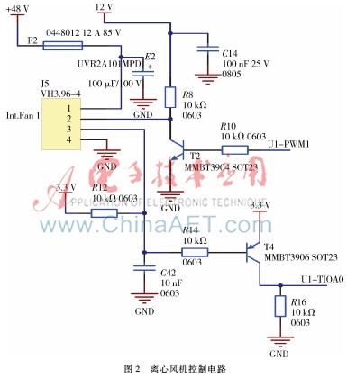

如图2所示,PWM信号经R10从T2输入,R10作为图2离心风机控制电路T2的偏置电阻,R8是T2的集电极负载电阻,C14是高频滤波电容,E2是电解电容,起滤除48 V纹波的作用。PWM信号经过T2,占空比反相输入给风机。
风机内与风机速度相关的脉冲输出驱动电路是集电极开路通过J5的脚3输出R的,R12其上拉电阻接3.3 V。风机输出脉冲通过偏置电阻R14,输出到T4的基极。T4的发射极被置为+3.3 V,当风机输出的脉冲为高电平时,其被上拉到+3.3 V,送到T4的基极,T4截止,U1TIOA0为低电平0 V;当风机输出的脉冲为低电平0 V时,T4饱和导通,T4的发射极与集电极电压Vce约为0.3 V,U1TIOA0的电压为+3.3 V-Vce=3 V。
C42为0.01 μF,用于滤除风机输出的高频杂波,其一定要可靠焊接在电路板上,否则无法接收到正确的脉冲信号。对读速电路,T4起整形作用,如无T4,则风机输出信号无法正确识别。

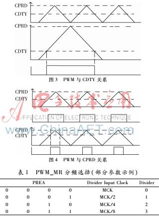

求PWM信号的周期算式[5]如下:PWM周期=prescaler/MCK/X。MCK是主时钟,X是分频数,prescaler是需要写进PWM_MR寄存器中DIVA的值。PWM_MR中的PREA选择分频如表1所示。prescaler和X的查找算法如下,对PWM周期算式进行变形,得到prescaler算式:
prescaler=PWM频率(MCK/X)
先设定好频率和MCK,这里MCK为48 MHz,频率为4k×100=400 kHz。divider的值为表1中的Divider值,Divider所表示的数组值即dividors[Divider],表1中Divider Input Clock列的表达式的分母即为prescaler算式中的X。
初始时,表1中的Divider从0开始递增,计算出prescaler。如prescaler小于255,且Divider小于11,则这时的prescaler和Divider就是所需要的参数。如果初始时的prescaler大于255,但Divider小于11(如表1所示,Divider为0~10),则递增,直至prescaler小于255,Divider小于11时为止,此时得到的prescaler和Divider就是所需的参数。将Prescaler填入到PWM_MR寄存器中的PREA,将Divider的值填入到PWM_MR寄存器中的DIVA段中。在PWM_MR寄存器中,DIVA为FF,最大为255,Divider作为DIVA填入该域中。
PWM占空比的算法如下:PWM占空比=(周期CDTY/clock)/周期,其中周期被写进PWM_CPRD寄存器,CPRD为占空比输入参数。式中的clock就是Divider的值所对应的分频值(表1中Divider Input Clock表达式的分母值)。若给定占空比、周期,就可以确定CDTY。PWM占空比可变换为:
从公式(2)中可见,控制离心风机速度的占空比与PWM频率和CDTY有关。实际设计时,PWM频率固定,更改CDTY来改变控制离心风机速度的占空比,具体方法如如图3所示。当CDTY增大时,占空比减小。为了使CDTY与占空比成正比,在设计电路时,用T2反相,则当CDTY增大时,占空比也增大。如图4所示,当CPRD增大时,即周期增加时,频率减小,占空比增大。为了使频率与占空比成正比,在设计电路时,当用T2反相时,频率减小,占空比也实际减小。

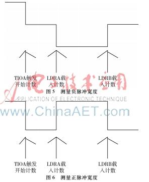

读取离心风机的速度是通过定时记数器的捕捉方式实现的。AT91SAM7S64包含3个16位定时计数器,它可以实现频率测试、事件计数、间隔测量、脉冲产生、定时延迟、脉宽调制。TC(定时计数器)使用捕捉寄存器A(RA)和B(RB)来计数外部事件。当在TIOA有事件发生时,寄存器A和寄存器B装入计数器值。装载寄存器A的信号为LDRA,装载寄存器B的信号为LDRB。置位TC_CMR中的ABETRG位,可以选择TIOA或者TIOB输入信号作为外部触发器。0定义TIOB作为外触发器,1定义TIOA作为外触发器。ETRGEDG定义了检测边沿的上升、下降或两者。TIOA可以被载入,而TIOB不可以被载入。所以要使用RA、RB,必须用TIOA。
如图5中的第1个MODE配置,ABETRG配1,选TIOA作为外触发器;ETRGEDG为2,为下将沿触发;LDRA为2,为下降沿载入;LDRB为1,则为上升沿载入。通过函数ConfigureTc(mode)计算出LDRB-LDRA=脉宽长度,即负脉冲的宽度。同理,如图6所示,可计算出正脉冲的宽度。
这样整个信号周期=负脉冲宽度+正脉冲宽度,具体计算如下:由于在MODE中没有设置TCCLKS,因此为0即缺省,选时钟源为MCC/2=48 MHz/2=24 MHz,1/24 MHz=0.041 66 μs,即计数一次为0.041 66 μs。总周期=0.041 66(period_low+period_high)μs。其中period_low是负脉冲宽度,period_high是正脉冲宽度。

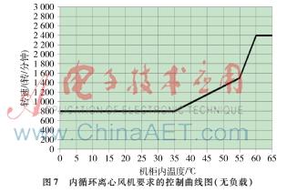

规定标准曲线如图7所示,这是系统要求内循环离心风机必须满足温度与风机速度的一次函数关系。利用一次函数分段来求该曲线。用公式y-y0=k(x-x0),对于图7,在x≤35时,y=800;在x>35且x≤55时,k=(1 500-800)/(55-35)=35,y=800+35(x-35) ;在x>55且x≤60时,k=(2 400-1 500)/(60-55)=180,y=1 500+180(x-55);在x>60时,y=2 400。这里关键是控制离心风机的转速与温度成线性关系,也就是需要离心风机的转速与控制离心风机的PWM占空比成线性关系,这样就避免了采用数组存储大量数据而占用大量Flash存储空间仍然不能实时反映系统状态且系统性能不佳的弊端,达到精确控制的目的。

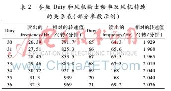

通过实验的方法可以验证公式(3),如表2所示。从表2中可看出,根据公式(1),读出的频率乘以30就是转速。再结合图7的曲线要求,可得出输入进AT91SAM7S64的Duty恰好与读出的风机频率接近,所以公式(3)完全反映了离心风机的实际工作状态。这为实时精确控制离心风机的状态,运用PID或模糊PID算法进行闭环控制提供了可能。

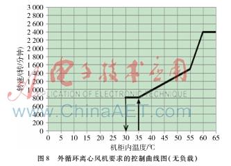

在实际运行中,由于系统的箱体是密闭的,在离心风机运行时,在密闭的箱体内的气流对离心风机的运转产生阻力即风阻,使得离心风机的运转速度下降。根据实际测试,必须增加Duty作为校正值,增加相应的转速,克服相应的风阻,来达到图7曲线所需的风机的速度与温度的线性关系。实际所加校正值为3和1。在35<x≤55时,k=(1 500-800)/(55-35)=35,y=800+35(x-35),这里y为速度,根据公式(3),得出Duty=(800+35(x-35))/30(x为温度),再加上校正值,Duty=(800+35(x-35))/30+3。在55<x≤60时,k=(2 400-1 500)/(60-55)=180,y=1 500+180(x-55),根据公式(1),得出y=(1 500+180(x-55))/30,再加上校正值,Duty=(1 500+180(x-55))/30+1。经实际运行测试,满足图7的曲线要求。现该种算法已在产品中实际应用。图8是外循环标准曲线,与图7做法类似,这里不再赘述。
