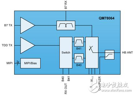

    图1、Qorvo RF Fusion QM78064 高频段模块
    图1 所示为RF Fusion QM78064 高频段模块,它同时支持FDD-LTE(带有集成频段7 双工器)和TDD-LTE(频段40 和41),并搭载一个支持20 MHz + 20 MHz 上行载波聚合的宽带B41 LowDrift? BAW 滤波器。该模块还配备一个天线开关并支持包络跟踪 (ET) 和平均功率跟踪 (APT),以尽可能减少能源消耗。
