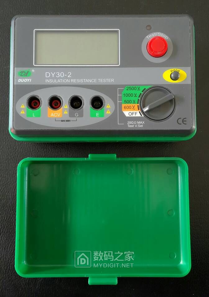

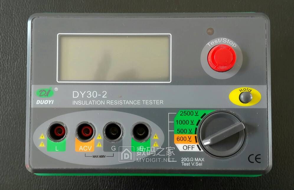

    仪器面板,带有500V/1000V/2500V三个档位测试量程,并且具备600V以内交流电压测量功能。

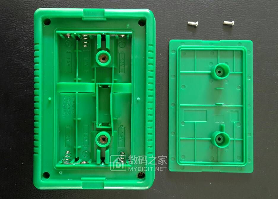

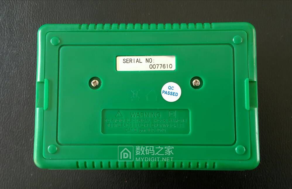

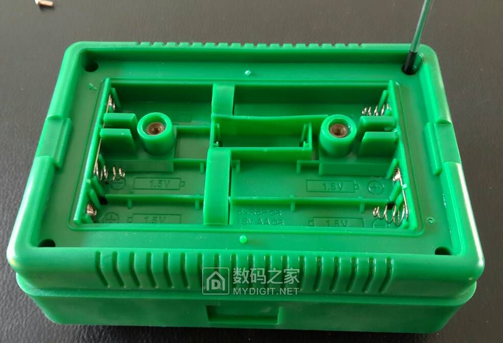

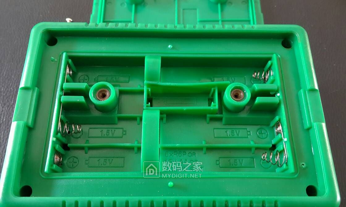

    仪表底部的电池舱盖很大。
    舱盖用了两颗螺丝固定,舱内有两个浇筑黄铜螺帽,不是自攻螺丝的那种,好评!
    电池舱细节图。
    与共立的绝缘电阻测试仪不同,限于成本原因,这个电池舱不是全密封的,如果电池漏液,就会进入仪器内部,腐蚀电路。
    电池舱盖做工不错,用料厚实。

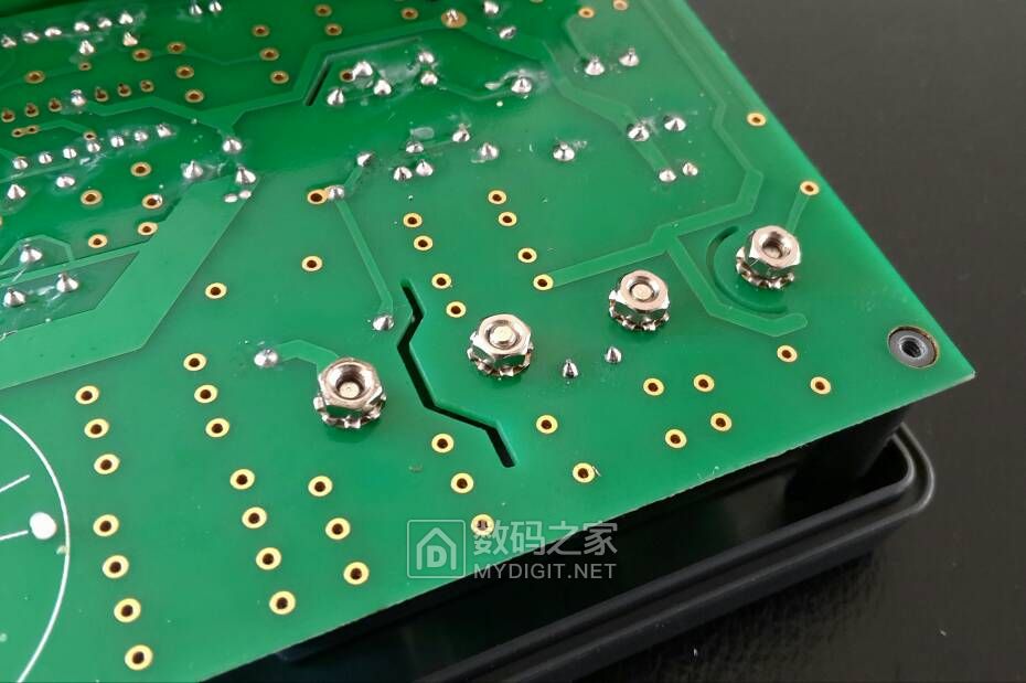

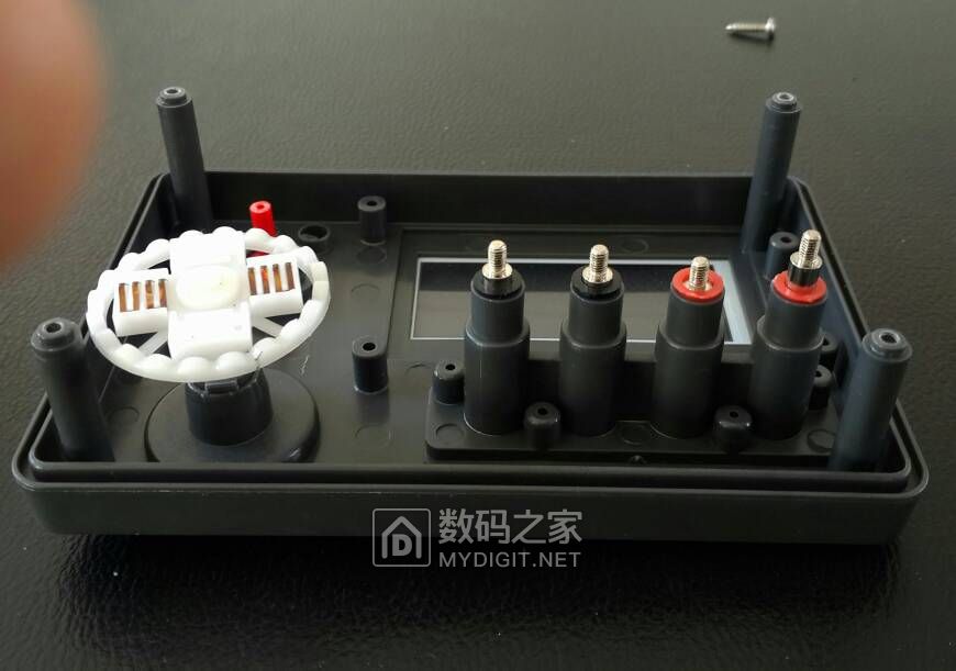

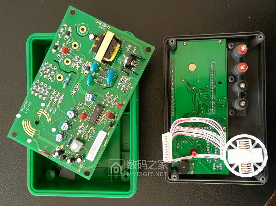

    拧开舱盖四周的4颗螺丝就可分开器身上下壳,不过这4个螺丝是自攻的。

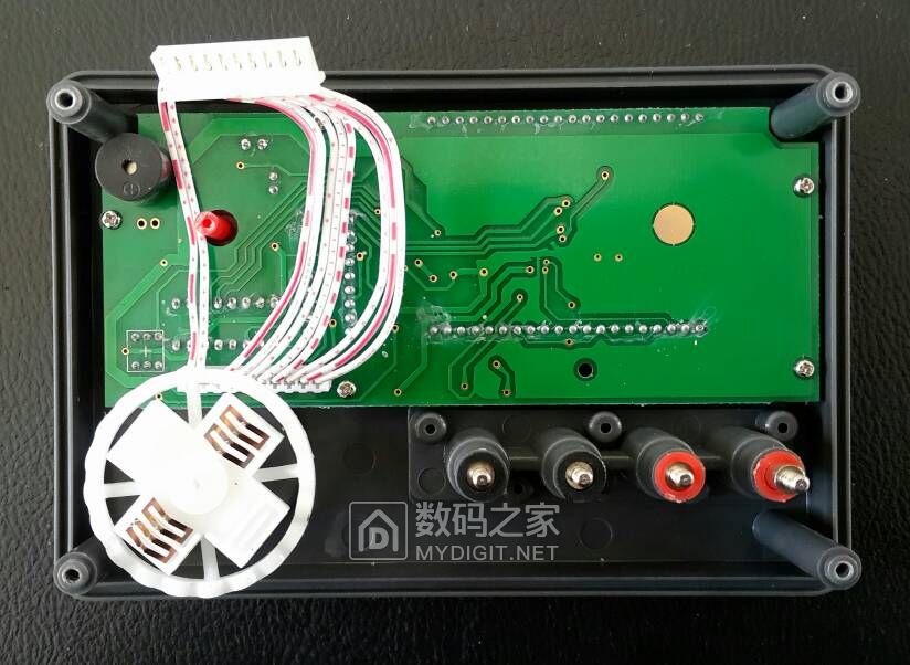

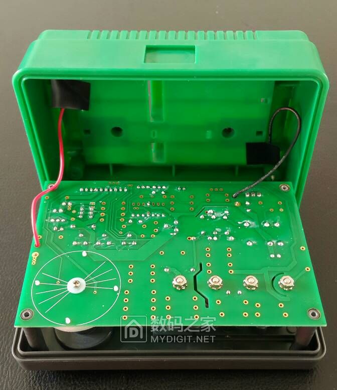

    拿掉底壳,就可看到内部电路板的背面,开拆上层电路板之前注意要作好拨盘的位置标记。
    电路板是靠这4颗螺帽、还有左侧的拨盘固定螺丝共同固定的,4颗螺帽同时起到锁固测试插孔螺杆的作用。

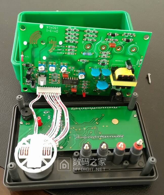

    取掉螺帽,拿掉上层电路板,可以看到底部还有一块小板,位于仪器面板下方。
    左下侧是转盘,上下层电路板之间是插座联接方式。
    分离开上下层电路板之间的插座,就可以分开底壳和面板之间的电路联接。

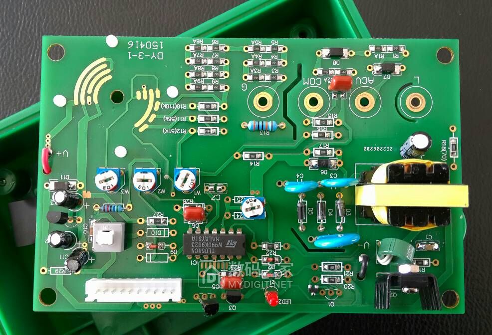

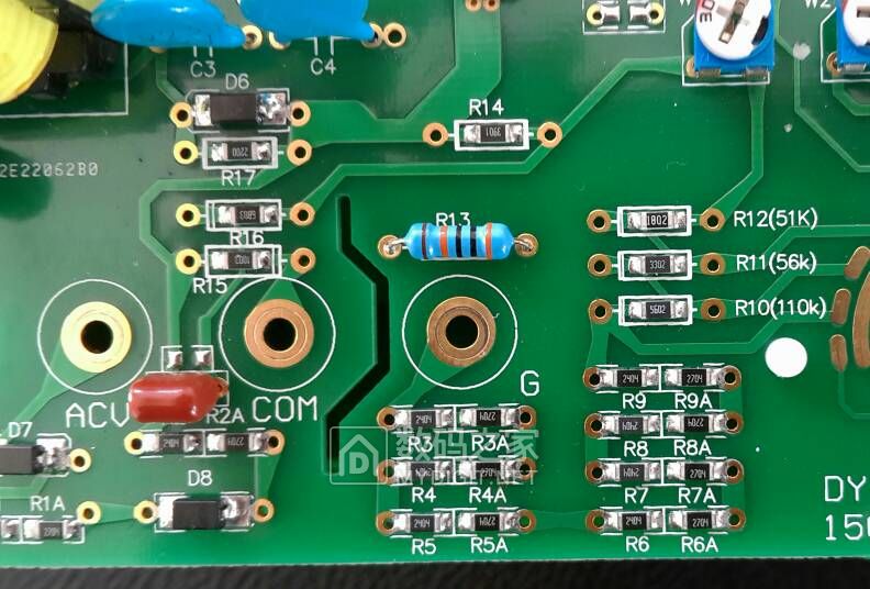

    上层电路板的正面,电路很简洁整齐。

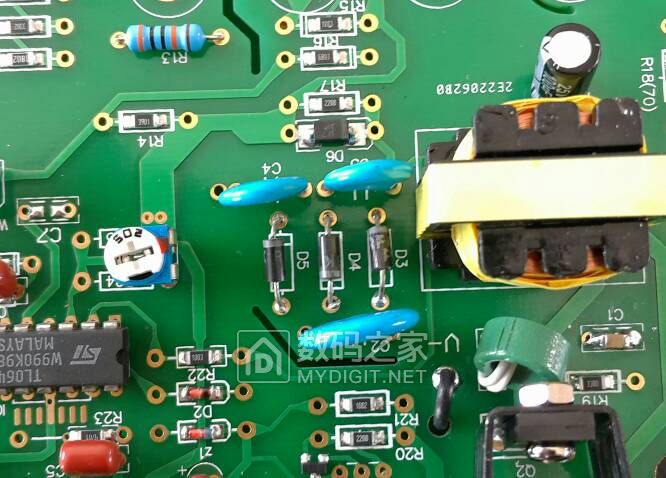

    倍压整流升压电路。
    三只整流二极管和三片瓷介电容构成了倍压整流升压电路。

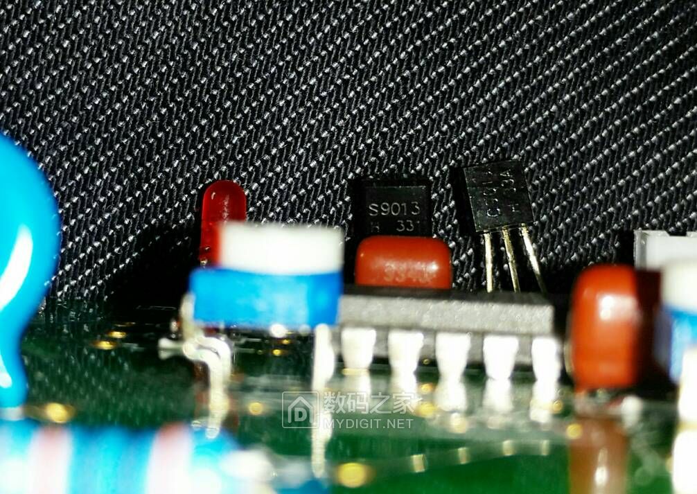

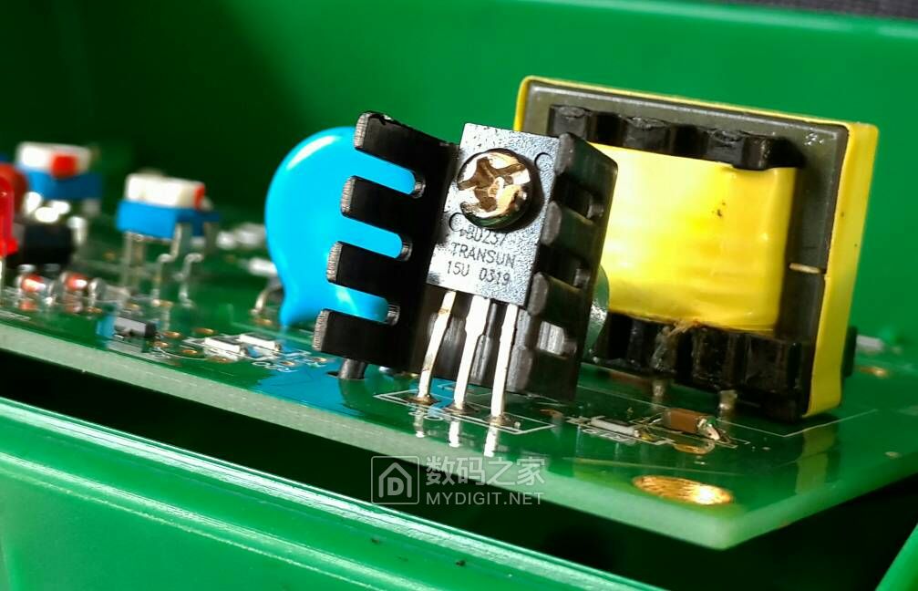

    TO-126 封装的BD237三极管。

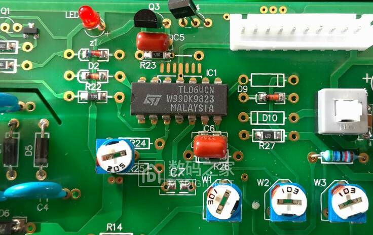

    TL064CN四通道运算放大器。

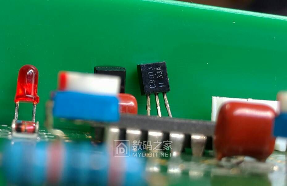

    S9013和C9013三极管,取样电流信号放大。
    这里也有一只C9013。

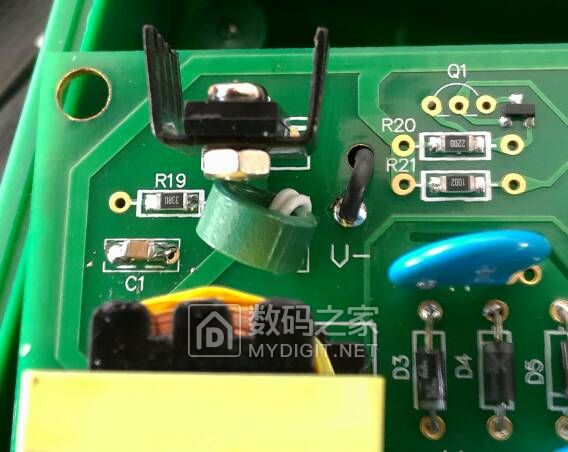

    79L05,负极性电压输出的三端集成稳压器。
    屏蔽端G的串联限流电阻阵列。
    绿色的磁环电感。

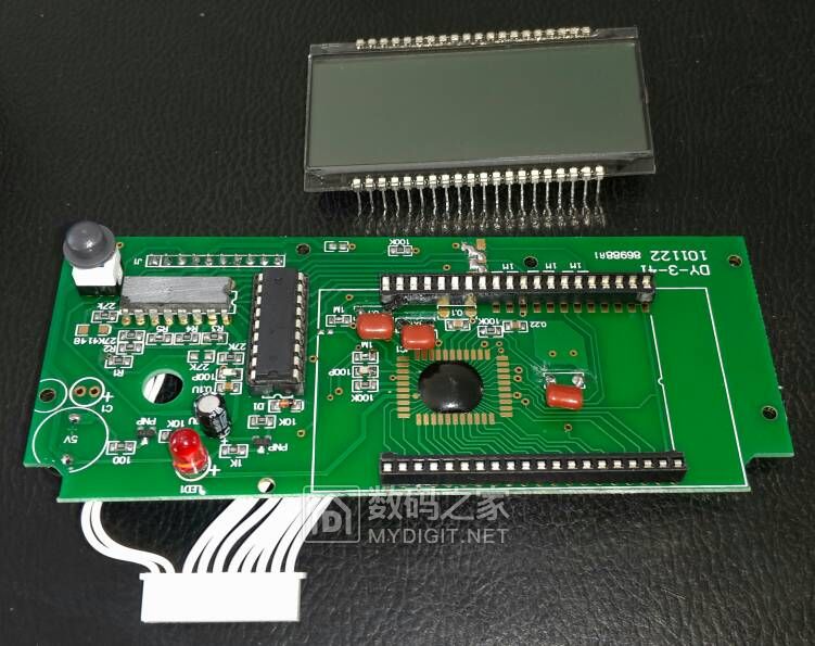

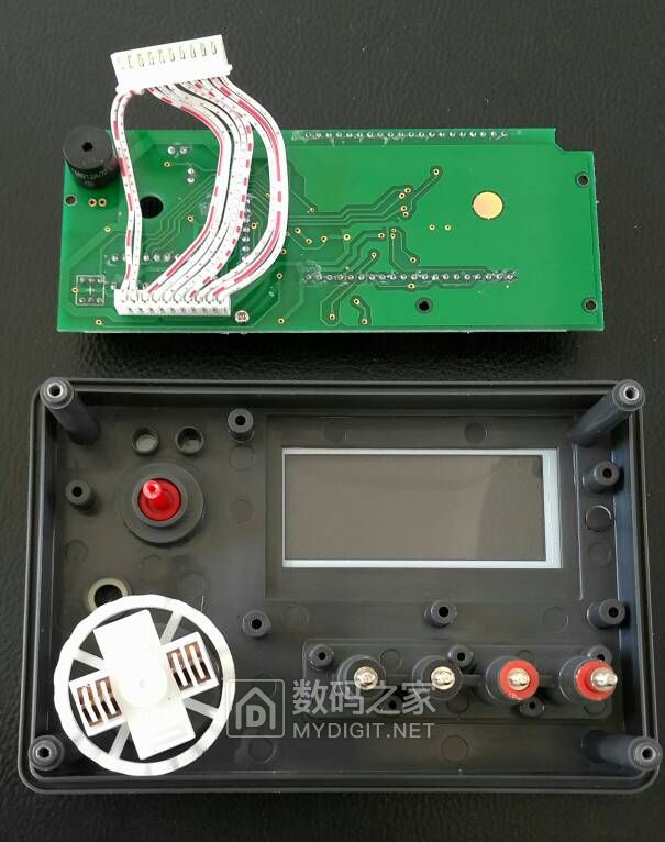

    仪表面板底下的电路小板有5颗自攻螺丝固定,逐一取下。
    取下的小板和仪表面壳。
    仪表面壳的侧视,做工较为精致。

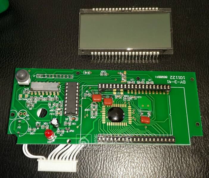

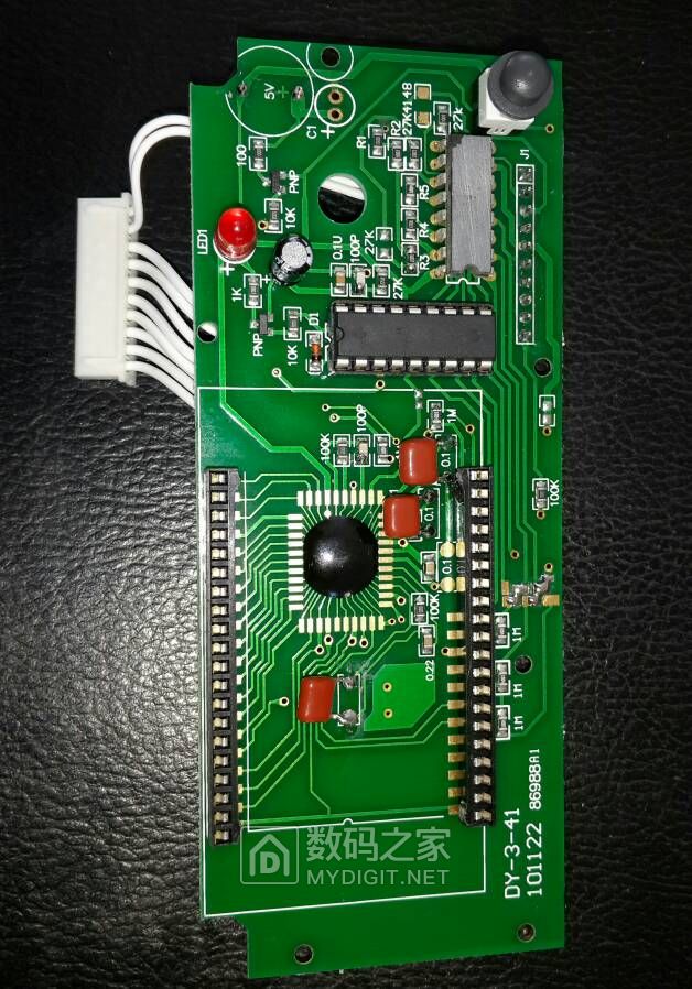

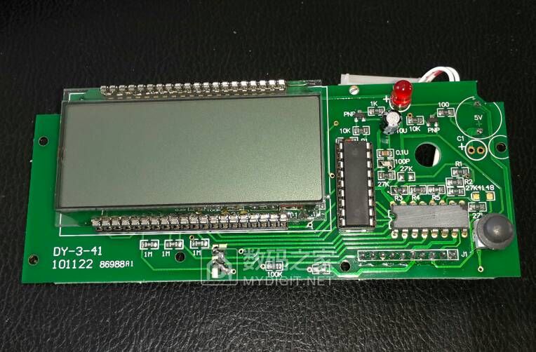

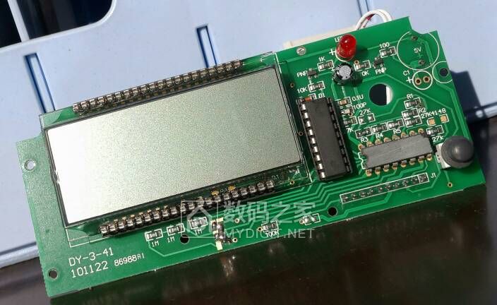

    电路小板的正面。
    2只芯片都被打磨过,其中1只应该是移位寄存器芯片。

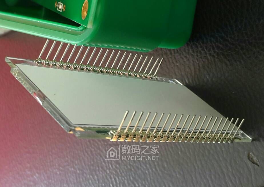

    液晶显示器与主板通过插座联接。
    将液晶屏与主板分离,拆时需要小心,容易将针脚弄歪。
    底部是不出意料的邦定芯片。
    牛屎芯很亮。

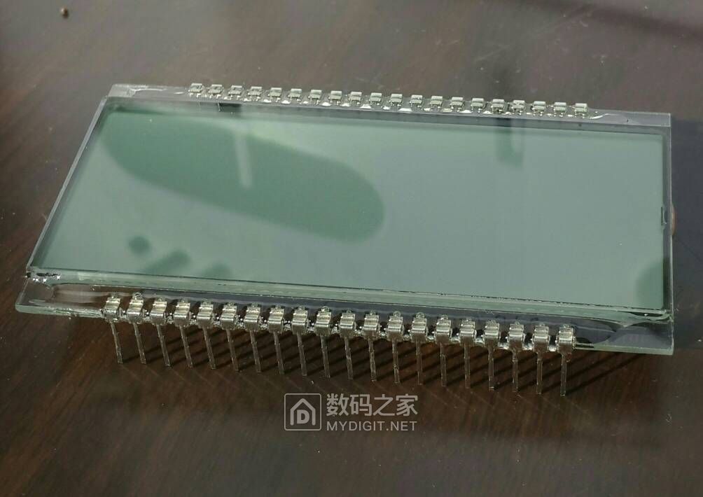

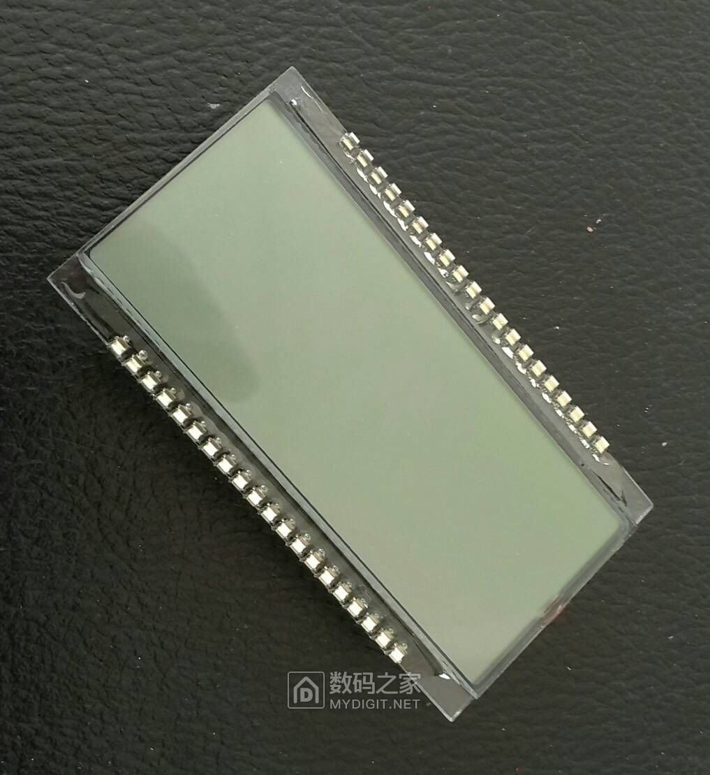

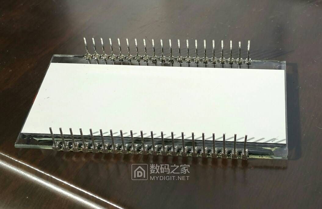

    取下的液晶屏细节。
    翻过来看一下。
    表面有抗静电涂层,用手来回摸液晶屏不会有笔划显示。
    针脚细部图。
