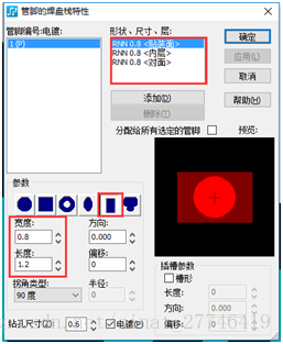

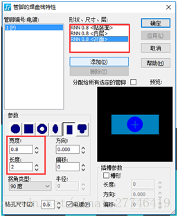

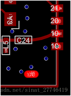

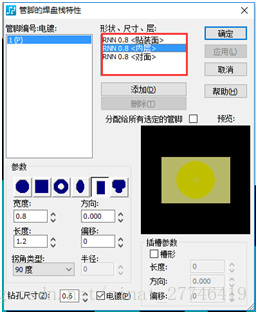

    邮票孔应该怎么画?
    原理图设计时每一个邮票孔当做一个元件。就是一个普通焊盘+钻孔,Layout 的时候将焊盘的一半放置在板边就可以。和普通的焊盘不同,除了贴装面外,内层、对面都要有焊盘,一般情况底层是要贴在主板上面的,所以底层的焊盘要比内层和贴装面的要长一些。
