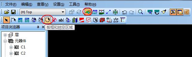

PADS pcb绘制板框:
点击“绘图工具栏”,点击“板框和挖空区域”

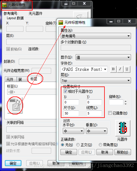

快速摆放位号和原件值:
鼠标右键 -> “选择元器件” -> 按Ctrl+A -> 选中所有元器件-> “特性” -> “标签”
