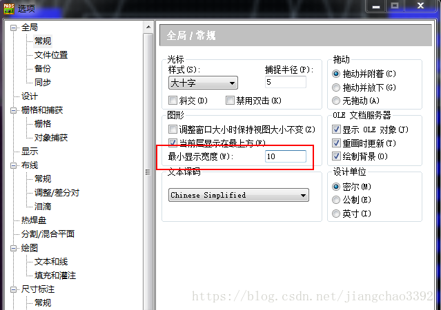

PADS pcb布线:
1,布线,或按F2
pads线宽很细问题。
解决:需要设置 “工具”->“选项”->“常规” ->最小显示线宽

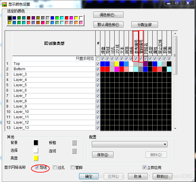

布线显示:管脚显示脚位号,走线显示网络号
设置图纸大小:

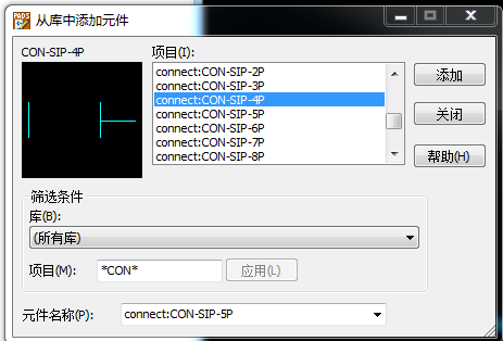

PADS原理图添加排针:
点击“添加原件”图标,搜索“con”
