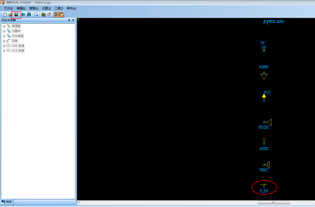

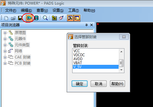

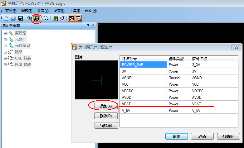

PADS添加电源网络:

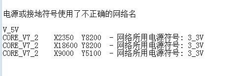

在PADS原理图生成pcb过程中,容易出现网表错误报告,电源网络不正确的问题,如下:
解决办法,如上例即绘画添加 V_5V的 电源网络,替换掉 3_3V样式的电源符号。
步骤:
1,原理图界面:  工具-> 将页间连接符保存到库中
选择电源,  确定。

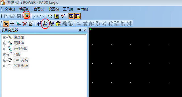

2,鼠标点击下图符号, 选择为原件分配备件。
然后添加电源符号, 输入特殊符号名称, 点击选择管脚类型, 输入信号名称。

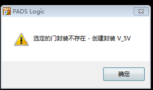

3,  点击工具栏符号,  选择管脚封装,  点击刚刚创建的电源网络,确定。
4,弹出如下,确定。

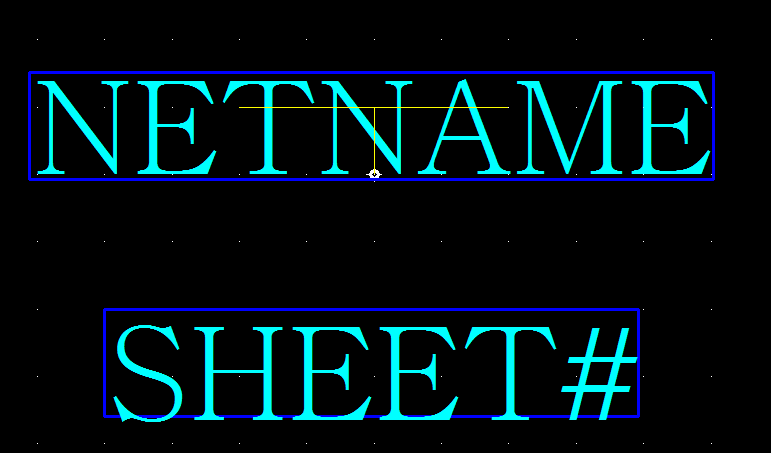

5,电源网络符号绘制界面。
6,点击如下图工具栏符号,绘制电源符号。
7,绘制例如下图符号,或是其他需要的符号。
8,完成绘画后,文件->  返回直原件。
9,保存刚刚的绘制。

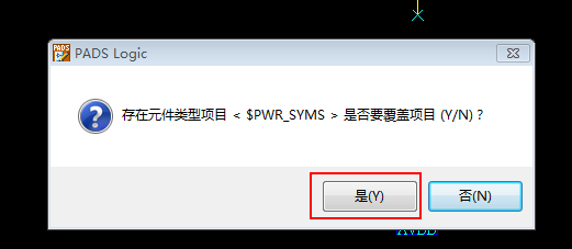

10,覆盖之前的项目
11,更新原理图中电源网络符号
12,完成后,  到原理图里删除原来的电源符号,替换为刚刚新画的电源符号。
         1,鼠标选中,  Delete 删除,11-2
         2,F2, 绘制连线
         3,Shirf+space   绘制电源
         4, ctrl+tab  选择电源符号
13,双击替换好的电源符号,显示网络名称标签
