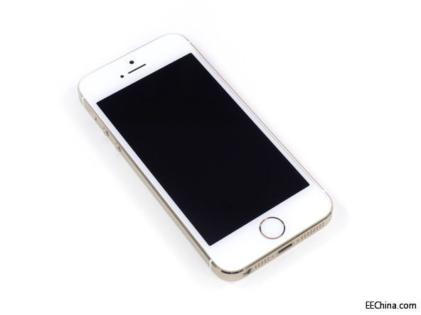

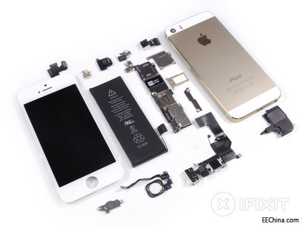

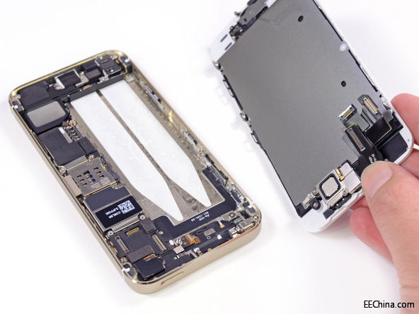

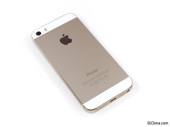

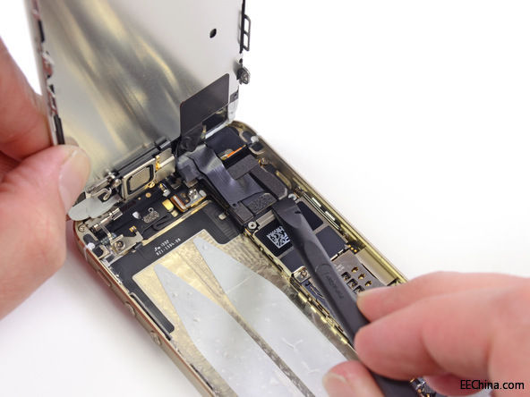

     ifixit小组的成员花了17个小时前往澳洲拿到了第一批土豪金iPhone 5s,并且在当地朋友的办公室里拆了这部手机。他们给这部手机的可修复打了6分。
      我们已经看了AnandTech对于iPhone 5s的专业评测,接下来上场的应该是著名拆解网站ifixit对iPhone 5s的拆解。ifixit小组的成员似乎是花了17个小时前往澳洲拿到了第一批土豪金iPhone 5s,并且在当地朋友的办公室里拆了这部手机。

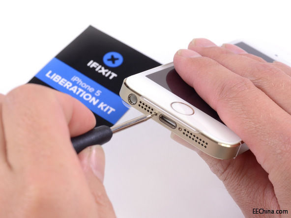

    苹果使用的是特制的Pentalobular螺丝,也就是五角星螺丝
    似乎这种螺丝很脆弱,拆解之后会遭受破坏
    ifixit提供更换样品,一颗50美刀,暂时没有土豪金,只有银色和黑色(不要骗小编没拆过iPhone好么)

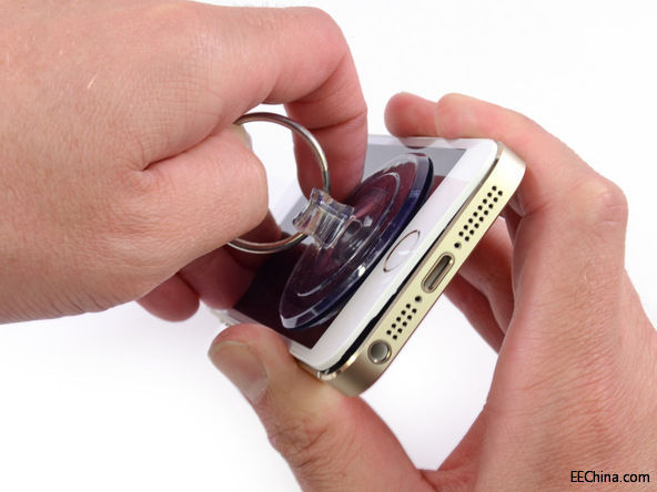

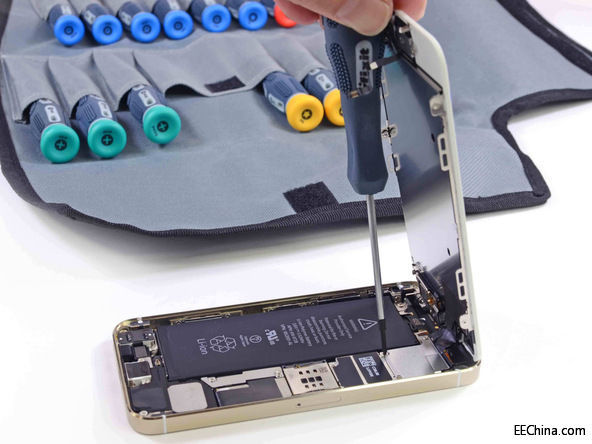

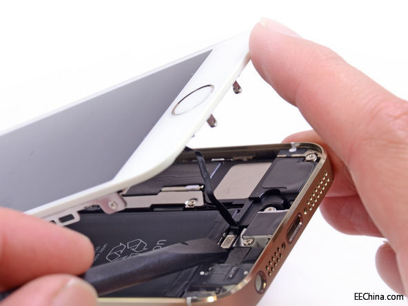

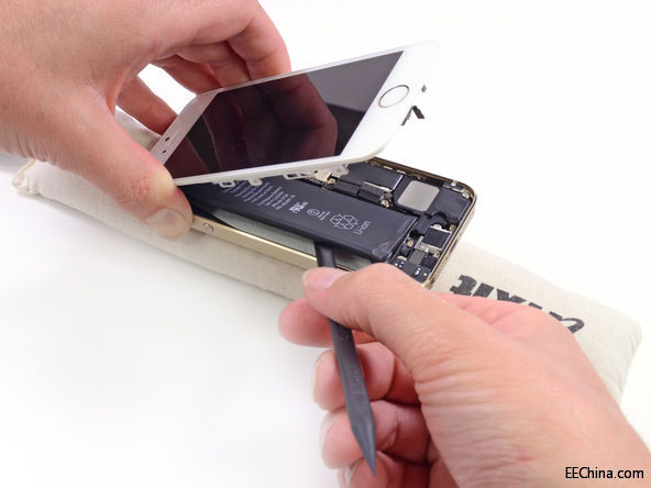

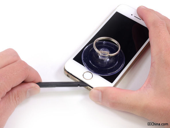

    组装方式和iPhone 5如出一辙,使用吸盘把屏幕吸下
    当然还得借助撬棒的帮助

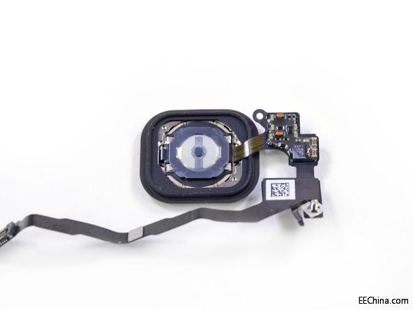

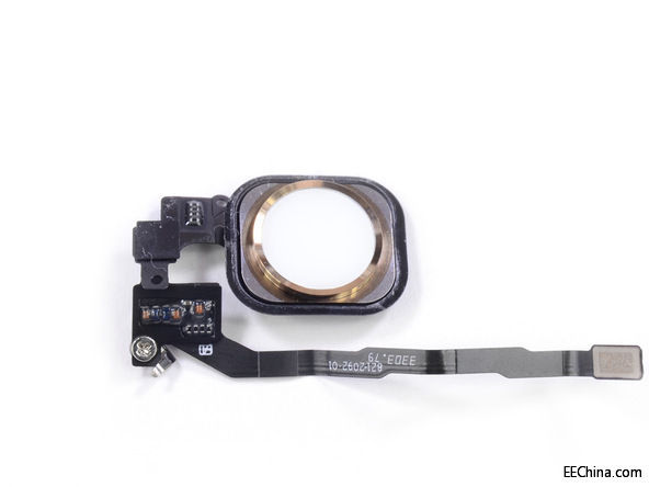

    Home键包括指纹识别
    传感器
    和主板的连接排线,如果你想还原的话,最好别把线扯断

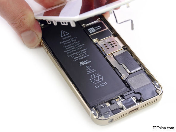

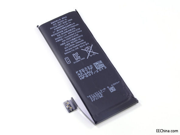

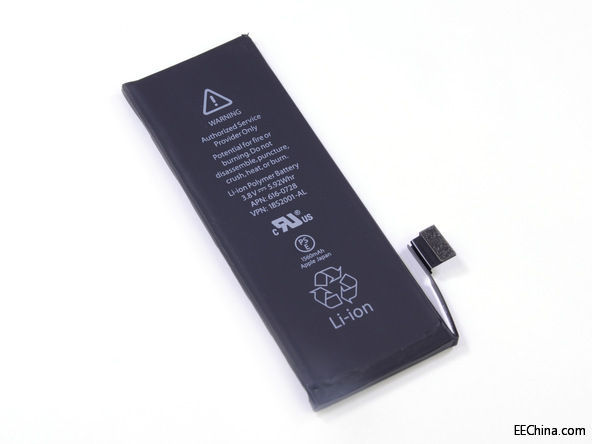

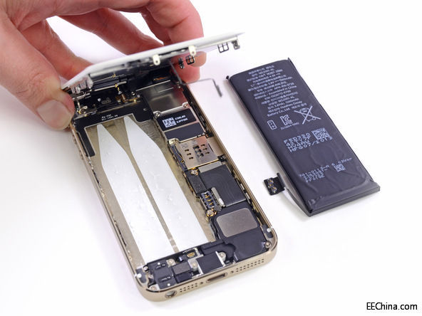

    没有了像iPhone 5上面的那种可以帮助拉出电池的卡片,只能撬下,也注意不要捅漏了

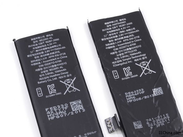

    电池同样使用胶水固定
    iPhone 5s的电池,1560mAh/5.92Wh
    惠州德赛电子制造
    另外一部太空灰的电池则由新世电子制造
      相比之下,Android阵营的Galaxy S4有2600mAh/9.88Wh,Moto X有2200mAh/8.4Wh,iPhone 5s用的电池小得多,不过续航时间嘛。
    屏幕的连接排线
    一共有3个排线接头需要断开

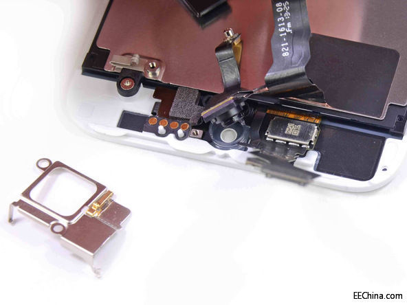

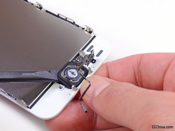

    Home键和Touch ID指纹识别系统
    可想而知以后坏了一个Home键修复可就不止50块这么简单
    Touch ID使用一个CMOS芯片来处理指纹,这种技术来自苹果一年前收购的AuthenTec公司

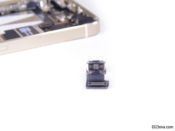

    摄像头模组,背部标识DNL333 41WGRF 4W61W,
    Chipworks分析指出这个DNL标记和iPhone 4s和iPhone 5上的一致,同样是来自索尼的IMX145传感器
    不过iPhone 5s使用的应该是一个新型号

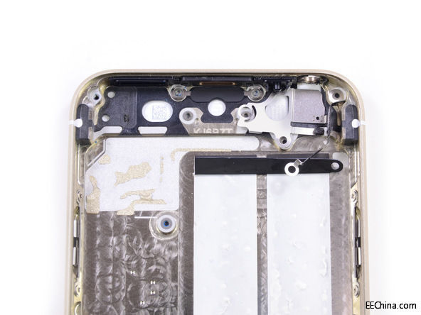

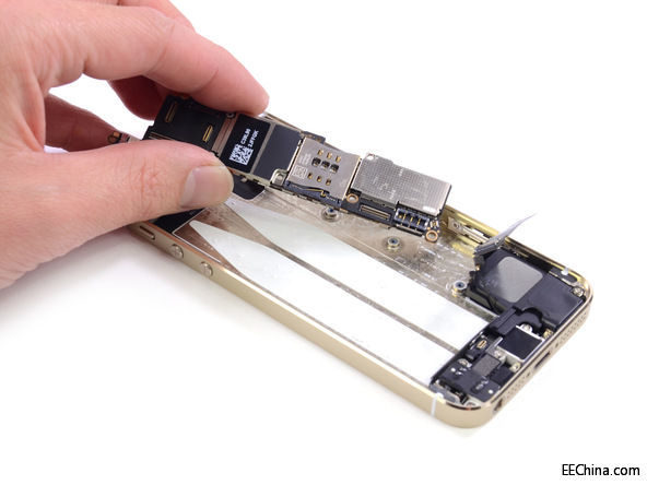

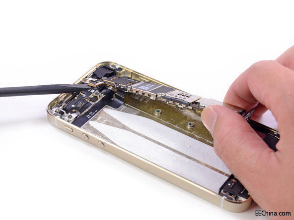

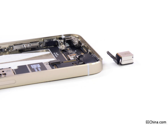

    拆卸主板
    iPhone 5s少了那些天线互联线缆的阻碍

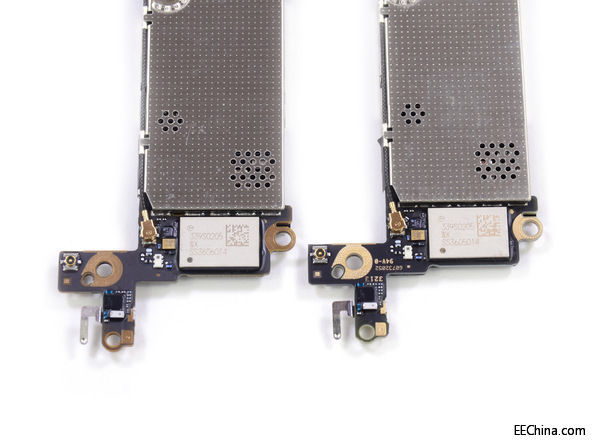

    村田制作所的339S0205 Wi-Fi模块基于博通BCM4334
    16GB和64GB的版本

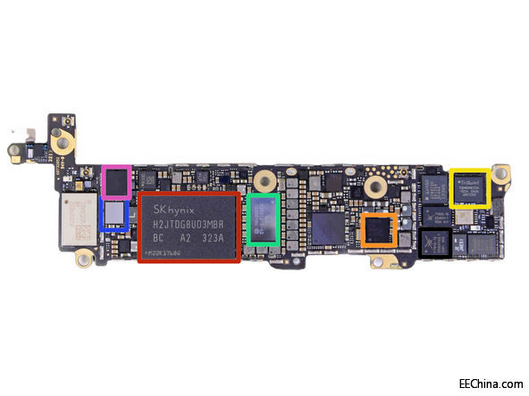

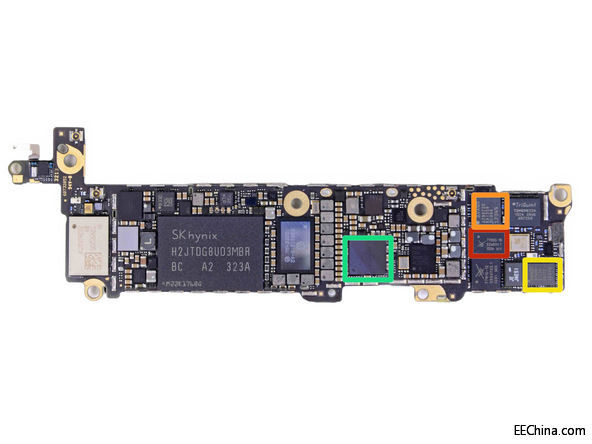

    拆掉EMI屏蔽罩之后露出主板核心的部分:
    红色:SK Hynix海力士 H2JTDG8UD3MBR 128 Gb (16 GB) NAND闪存芯片
    橙色:Qualcomm高通 PM8018 射频 电源管理IC
    黄色:TriQuint TQM6M6224
    绿色:苹果 338S1216
    蓝色:博通BCM5976触屏控制器
    粉色:德州仪器37C64G1
    黑色:Skyworks 77810
    接着还有:
    红色:Skyworks 77355
    橙色:Avago A790720
    黄色:Avago A7900
    绿色:苹果338S120L

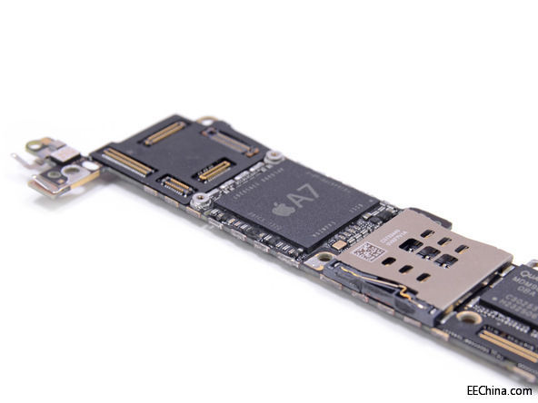

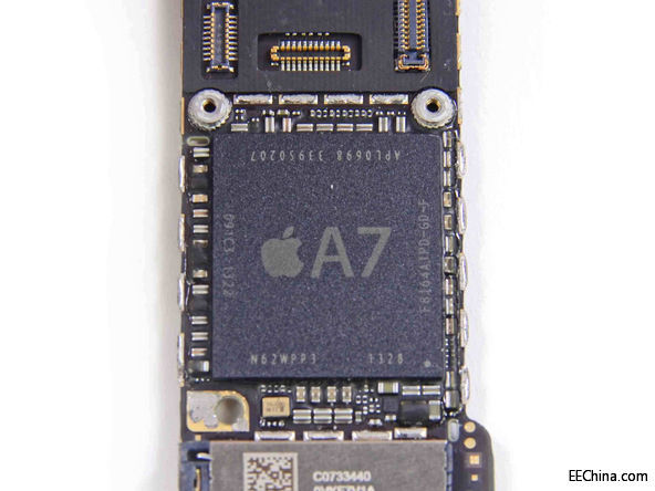

    主板的另外一面:
    红色:苹果A7处理器
    橙色:高通MDM9615M LTE 基带
    黄色:高通WTR1605L LTE/HSPA+/CDMA2000/TD-SCDMA/EDGE/GPS收发器
    苹果A7是首款64位
    移动处理器
    ,基于
    ARM
    v8指令,整合了1GB LP
    DDR3
    RAM

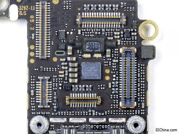

    ifixit的拆解当时没提到M7协处理器,M7实际是在A7上方一堆排线接口中央,一颗
    NXP
    LPC1800

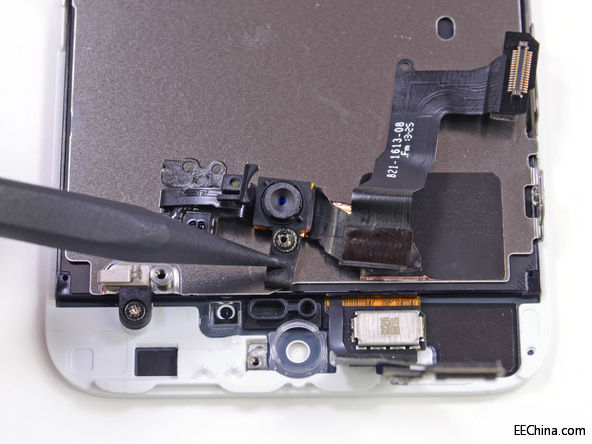

    120万像素的Facetime摄像头

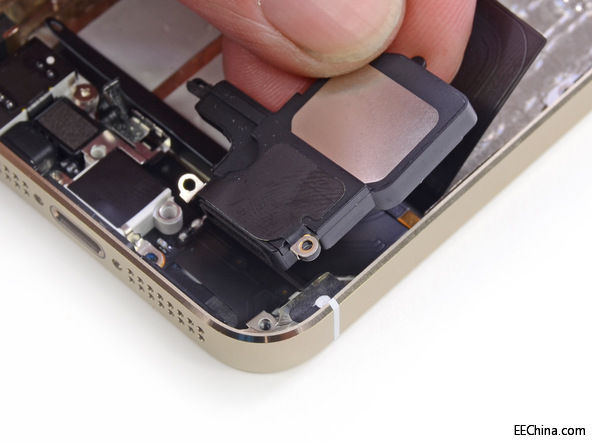

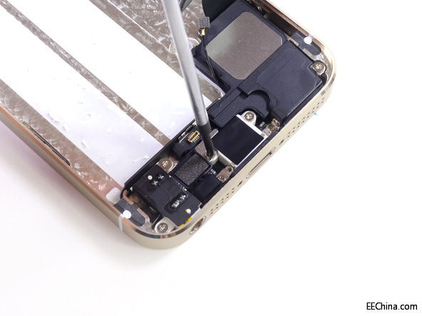

    扬声器

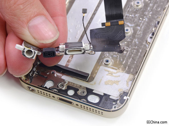

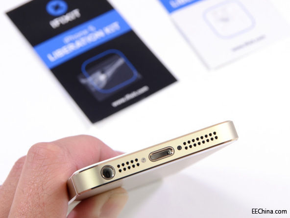

    Lightning接口和3.5mm音频接口

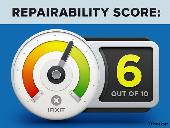

      ifixit对于iPhone 5s的可修复打分是6分(10分满分),显示屏是一体化的,电池也是很容易就可以获得备件。但iPhone 5s的电池失去了方便的拉环,只能靠粘合剂安装,拆解需要暴力撬下。指纹传感器在拆解时可能会由于用力过猛扯断,iPhone 5s仍然使用订制的螺丝,可能会难以打开,另外由于使用了一体式的屏幕,维修成本可能会增加。
