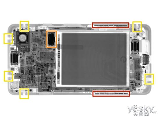

      接下来在为Pixel 2 XL做一次“例行X光检查”。
      图片中红色方框内也就是其压力传感器,从而支持边缘压感操作。橙色方框内则为振动器;尽管肉眼无法分辨,但Pixel 2 XL手机边框上还是为天线留出了空间,图片中黄色方框内发亮的区域。

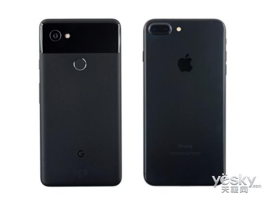

      对比一下Pixel 2 XL与iPhone 7 Plus,貌似前者看上去更有特色一些…iPhone太容易审美疲劳了!

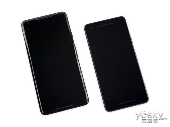

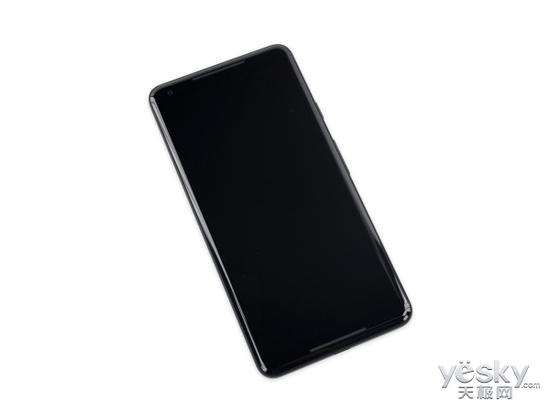

    Pixel 2 XL与Pixel 2的明显区别在于机身尺寸,当然通过Pixel 2 XL用户可以获得更好的屏幕。
      下面开始拆解,Pixel 2 XL支持IP67级防尘防水,因此在机身密闭性上需要做些功课,为此Pixel 2 XL的SIM卡槽配备了垫圈。当然作为Pixel 2 XL的一个亮点,这款设备还支持eSIM。嵌入式通用集成电路卡(eSU / Embedded SIM)或说是嵌入式通用集成电路卡(eUICC),这个产品的尺寸相比我们现在普遍采用的Nano SIM卡更小巧,并在制造过程中直接焊接到设备的主板上。

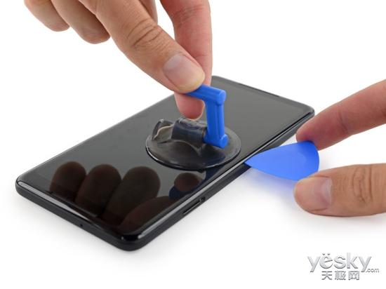

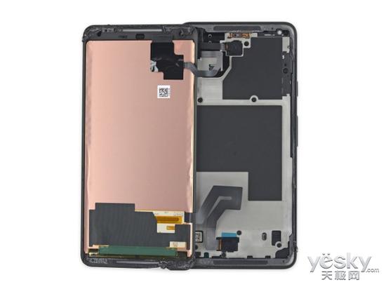

      接下来“开启”Pixel 2 XL,与之前拆解的iPhone 8/8 Plus、三星Galaxy Note 8、Essential Phone等手机不同,Pixel 2 XL更“容易下手”,不需要加热,借助吸盘和撬片就可以。

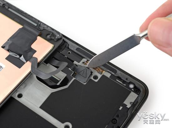

      与其他产品一样,显示模块与主板之间通过一组线缆连接。只不过,ifixit认为Pixel 2 XL的线缆要…长一些!不管怎样,拆解这一步都需要细心加小心,一个用力过猛后果可能就是“机毁人亡”。

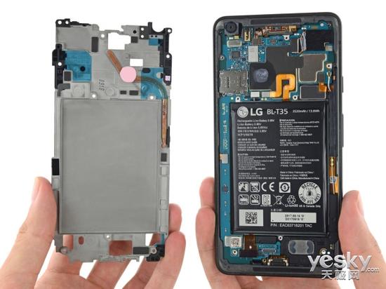

      与Pixel XL内部设计相似,Pixel 2 XL屏幕下方配有镁中框(类似笔记本中采用的防滚架),增加了机身内部结构的稳定性,在发生意外(如屏幕挤压碎裂)时保护主板以及电池等部件。
      将金属中框架取下后就能看到电池、主板,还有位于中框架另一侧的金属导热管,这将有利于“解放”手机的性能并且提高散热效率。

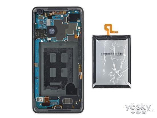

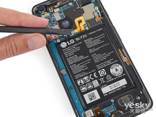

      接下来拆解电池,首先断开排线连接。据ifixit介绍,去年有HTC代工的Pixel XL在电池上附加了一条“绑带”可以轻松地将电池拉出来。
    但是今年LG并没有加入类似的设计,所以取下电池的过程就需要撬片…慢慢来吧!
      Pixel 2 XL配备了13.6 Wh(3.85 V,3520 mAh)电池,略高于去年的13.28 Wh,和三星Galaxy S8+(13.48 Wh)差不多,并将iPhone 8 Plus(10.28 Wh)远远地甩在身后。

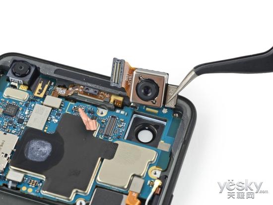

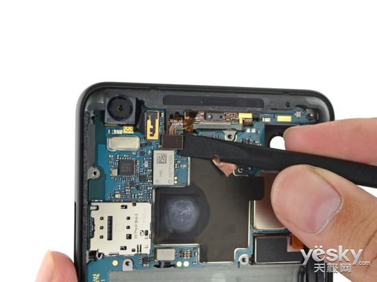

      将覆盖在摄像头上的铜箔片掀开,Pixel 2 XL主摄像头像素为1220万,与第一代产品相近(1230万),不过今年谷歌为手机加入了双像素传感器、光学防抖功能,并将光圈从去年的f/2.0升级为f/1.8。

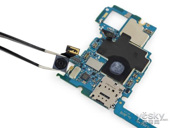

    接下来断开前置摄像头与主板的连接,取下众多固定螺丝,然后就能慢慢将主板拿出来。
      前置摄像头自然也可以分离出来,Pixel 2 XL前置摄像头为800万像素,由于新款iPhone的700万像素前置摄像头。

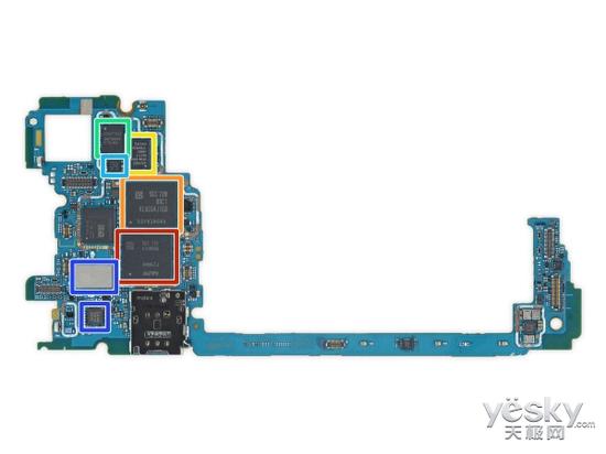

      下面就开始主板上元器件介绍,红色方框内为三星K3UH5H5 4GB LPDDR4内存,以及高通骁龙835;橙色方框内为三星KLUCG4J1ED 64GB通用闪存;黄色方框内为Avago AFEM-9046 KA1717 LB003 172604S6 00105;绿色方框内为Qorvo QM78035(可能是RF Fusion模块?);青色方框内为Skyworks 7360-2A 1716 HX;蓝色方框内为NXP 81A04 39 04 sSD730(可能是NFC控制器)和Murata SS7715005(Wifi/蓝牙模块?)。最后是粉色方框内为谷歌自主设计的首款移动芯片Pixel Visual Core(标有SR3HX X726C502),这款芯片可以加快HDR+拍照的处理速度,进一步提升Pixel 2 XL拍照性能。
      从谷歌公布的布局图来看,Pixel Visual Core与以往的八核处理器相似,但严格来说,Pixel Visual Core有9个处理核心,包括8个独立的IPU和一个ARM Cortex-A53核心。而这8个独立的IPU都是专门为了处理HDR+任务打造的,能提高HDR+ 5倍的性能。
      谷歌表示,会在接下来的几周里,将Pixel Visual Core与Android 8.1开发者预览版一起发布。在Pixel Visual Core被激活之后,第三方App也将可以使用到Pixel 2的HDR+图像处理功能。
      在主板另一侧,红色方框内为ST微电子ST33G1M2采用ARM SecurCore SC300的32位MCU(与Apple Watch Series 3中发现的嵌入式SIM卡(eSIM)一样);橙色方框内为高通WTR5975千兆LTE射频收发器;黄色方框内为高通PM8998电源管理集成电路;绿色方框内为PMI8998 003 7R71286 HE720 13(可能来自高通?);青色方框内为高通SMB1381第四代快速充电模块;蓝色方框内为;粉色方框内为TI 75AQJH1 2557(可能来自德州仪器)。

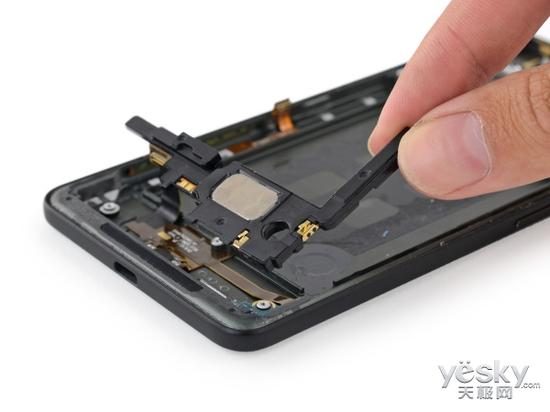

    然后是手机底部的扬声器组件。

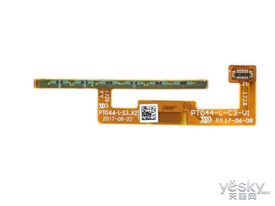

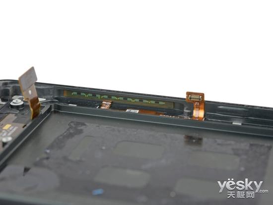

      然后是支持边缘压力操作的传感器。传感器被安置在金属中框内侧的金属凹槽中,采用柔性印刷电路板连接,对称排布在手机下端。
      在电路中有多组传感器,ifixit推测这些传感器由变形敏感电阻组成,在挤压、伸展的过程中改变其电阻,从而实现控制。
      Pixel 2 XL采用两侧对称的传感器设计可以有效提升辨别压力的敏感度,对于用户的操作实现更加精准的反馈。此前发布的HTC U11便支持此项功能,用户可以自行设计压力响应等级。

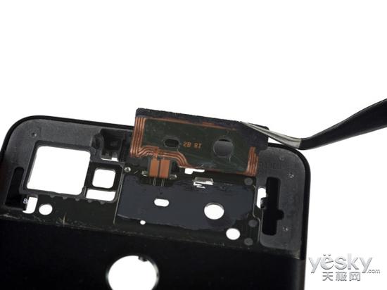

      Pixel 2 XL机身背部采用了两段式设计,上方为玻璃材质,这有利于提升天线的透射率,保证手机信号。不过也给拆解增加了一些难度,需要加热软化粘合剂才能通过撬片将其取下。
    拆解背部玻璃材质区域只能从手机的外部入手,其下方有天线以及连接线缆。

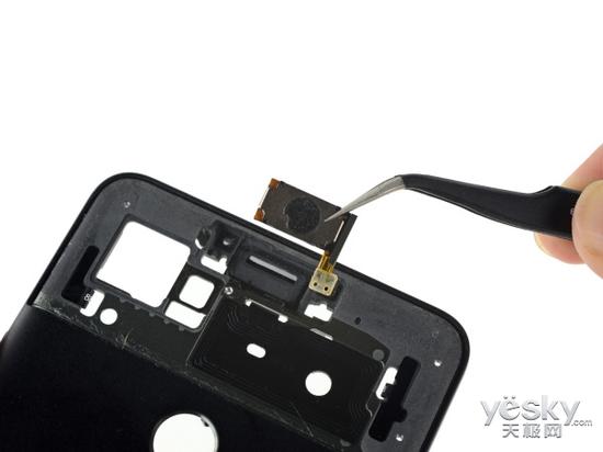

    机身顶端剩下的组件都需要加热来分离:手机听筒和NFC天线。

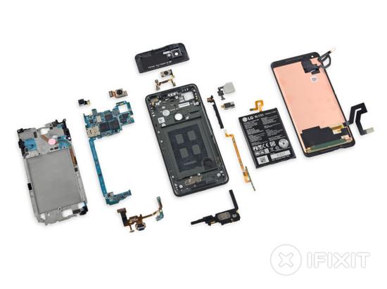

    最后来看一下Pixel 2 XL的全家福!
    ifixit为Pixel 2 XL打出了6分的可修复性评分(10分为最易修复)。
      Pixel 2 XL中许多组件是模块化的,可以进行独立更换;机身有9个螺丝并且都为普通的十六进制螺丝,这些设计降低了后期维修的难度。Pixel 2 XL显示屏很薄,想要取下需要多花费一些经历,不过这个过程并没有太高难度。不过,电池与机身通过粘合剂固定,并且没有提手等辅助,拆解较为困难;手机中金属中框与显示器之间的连接可能会带来更多维修需求。
