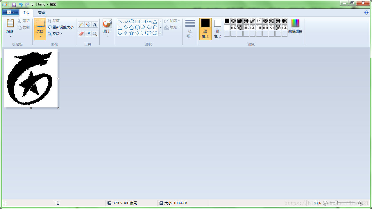

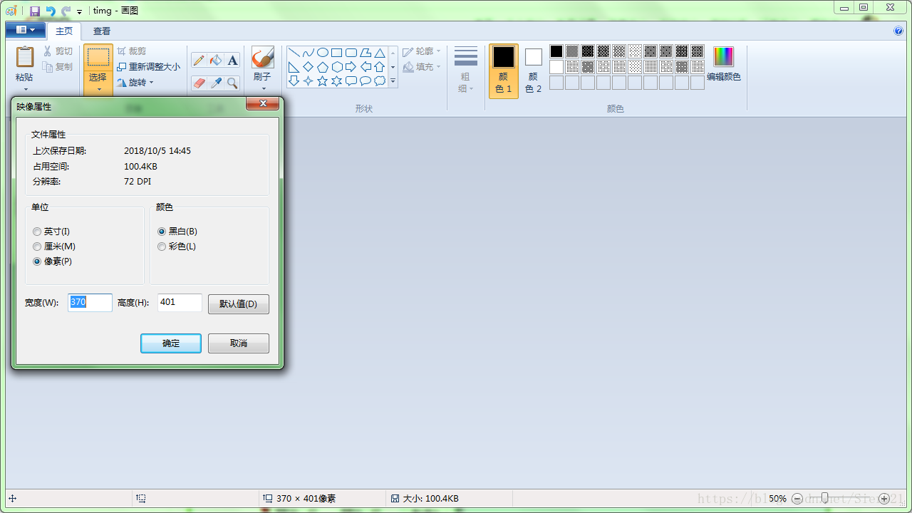

第一步:选好logo后,用电脑上自带的画图软件打开图片,点击左上角的蓝色下拉菜单;点击属性,将颜色更改为黑白;回到图片已经变为单色。选择图片区域裁剪出来,重新调整大小,修改像素(注意:像素大小很重要,决定了在PCB板中所占图标有多大,像素400应该在pcb中约1cm的样子)。修改完成后,将图片另存为BMP格式的图片,注意一定要这个格式。

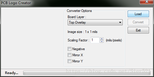

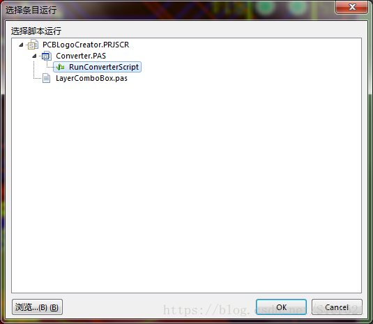

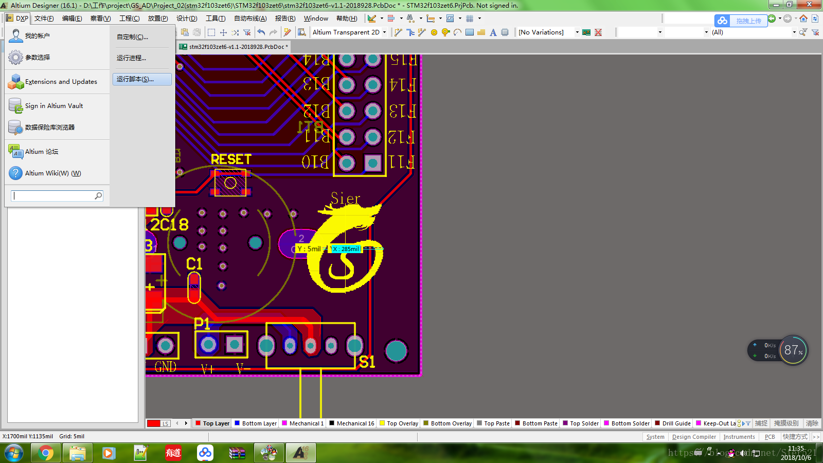

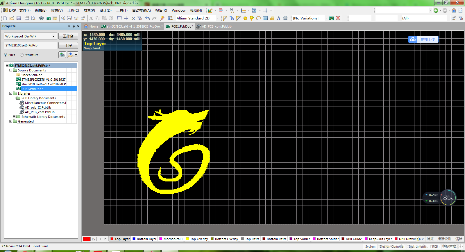

第二步:打开AD,点击DXP--运行脚本--选择左下角浏览browse--在安装目录里寻找脚本路径:Examples\Scripts\Delphiscript Scripts\Pcb运行PCB Logo Crear这个脚本;因为我找不到那个脚本  就自行下载了。要脚本的留言..

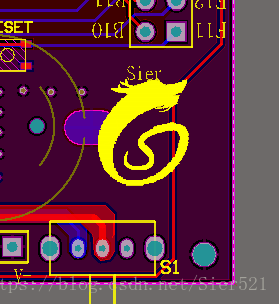

第三步:双击脚本,进行参数设置;选择顶层丝印层Top Overlay后单击Load去选好处理好的logo图标;lmage size是尺寸,可不用修改。然后单击Convet,

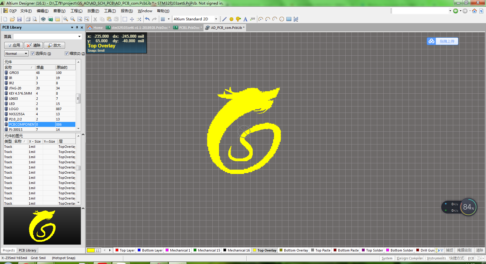

第四步:logo导入pcb成功,但还不是我们要的效果。  将logo选中,ctrl+C复制后;打开或新建一个PCB封装库,工具----新的空元件---ctrl+v粘贴到中心点位置;修改好封装名字后保存就可以放到PCB中去了。可复制到pcb中也可以在封装列表右击--选择放置,就放置到PCB中。
完成。
