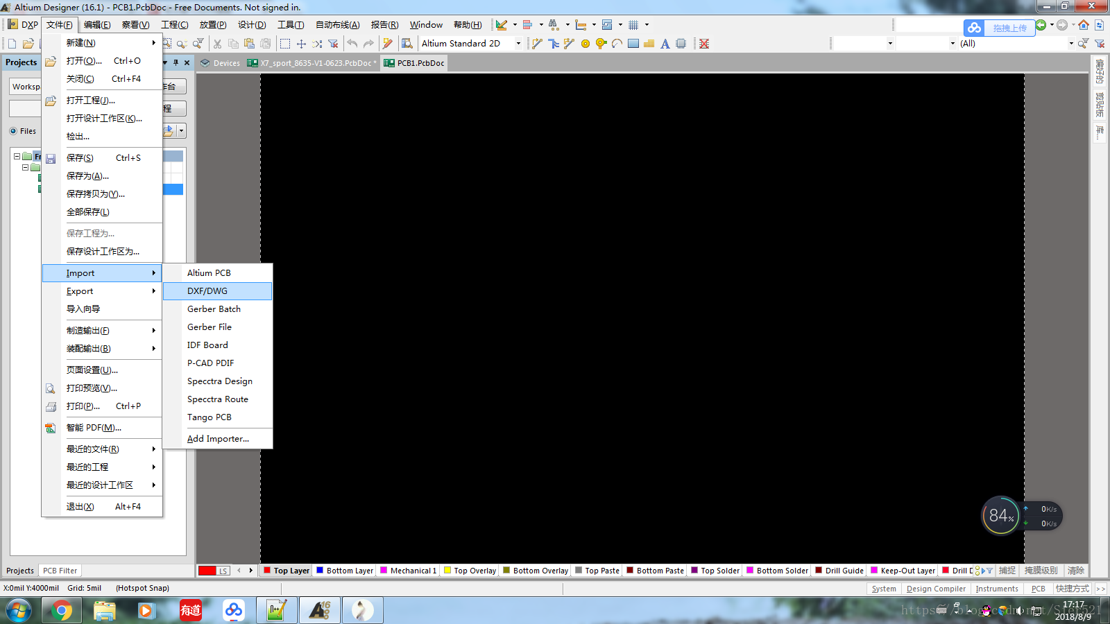

(1)第一步,将cad中的dxf或dwg文件保存好;
(2)打开AD,新建PCB文件;
(3)点击左上角文件flie>import导入>DXF/DWG文件;

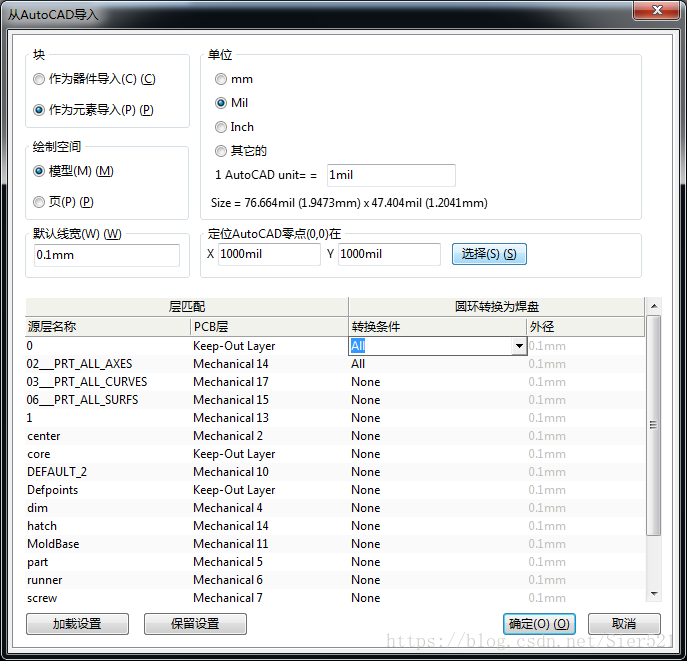

(4)选择DXF/DWG打开,设置线宽,设置选择原点,选择PCB层,打开条件为ALL;
(5)保存设置,确定;OK。
