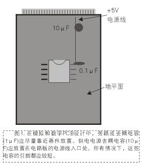

  在布线时,模拟器件和数字器件都需要这些类型的电容,都需要靠近其电源引脚连接一个旁路电容,此电容值通常为0.1μF。系统供电电源则需要另一类去耦电容,通常此电容值大约为10μF。
  这些电容的位置如图1所示。电容取值范围为推荐值的1/10至10倍之间。但引脚须较短,且要尽量靠近器件(为0.1μF 电容)或供电电源(为10μF电容)。

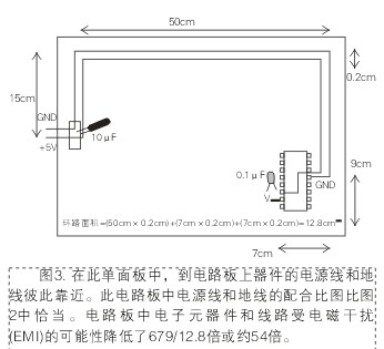

  电源线和地线的位置良好配合,可以降低电磁干扰(EMl)的可能性。如果电源线和地线配合不当,会设计出系统环路,并很可能会产生噪声。电源线和地线配合不当的PCB设计示例如图2所示。在此电路板上,使用不同的路线来布电源线和地线,由于这种不恰当的配合,电路板的电子元器件和线路受电磁干扰(EMI)的可能性比较大。
  此电路板上,设计出的环路面积为697平方米。而采用图3所示的方法,电路板上或电路板外的辐射噪声在环路中感应电压的可能性会大大降低。在此单面板中,到电路板上器件的电源线和地线彼此靠近。此电路板中电源线和地线的配合比图2中恰当,其设计出的环路面积为12.8平方米。电路板中电子元器件和线路受电磁干扰(EMI)的可能性降低了679/12.8倍或约54倍。

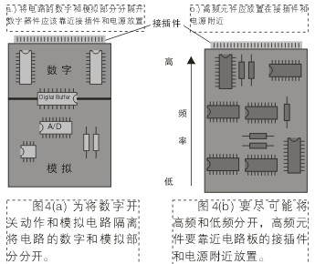

  如上所述,在每个PCB设计中,电路的噪声部分和“安静”部分(非噪声部分)要分隔开。一般来说,数字电路“可含”噪声,而且对噪声不敏感(因为数字电路有较大的电压噪声容限);相反,模拟电路的电压噪声容限就小得多。两者之中,模拟电路对开关噪声最为敏感。在混合信号系统的布线中,这两种电路要分隔开,如图4所示,其4(a)将电路的数字和模拟部分分隔开, 数字电路应靠近接扦件和电源位置;其4(b)尽可能将高频和低频分开,其高频元件应放置在接扦件和电源附近。

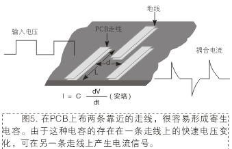

  设计电路板时,放置两条彼此靠近的走线就会产生寄生电容,这是用了以下走线方法所产生的,见图5所示。即在不同的两层,将一条走线放置在另一条走线的上方;或者在同一层,将一条走线放置在另一条走线的旁边。
  在这两种走线配置中,一条走线上电压随时间的变化(dV/dt)可能在另一条走线上产生电流。如果另一条走线是高阻抗的,电场产生的电流将转化为电压。
  快速电压瞬变最常发生在模拟信号设计的数字侧。如果发生快速电压瞬变的走线靠近高阻抗模拟走线,这种误差将严重影响模拟电路的精度。在这种环境中,模拟电路有两个不利的方面:其噪声容限比数字电路低得多;高阻抗走线比较常见。那采用何种技术可以减少这种现象呢?
  采用下述两种技术之一可以减少这种现象。最常用的技术是根据如下的电容公式,
  改变走线之间的尺寸。要改变的最有效尺寸是两条走线之间的距离。应该注意,变量“d”在电容方程的分母中,“d”增加,容抗会降低。可改变的另一个变量是两条走线的长度。在这种情况下,长度“L”减小,两条走线之间的容抗也会降低。
  另一种技术是在这两条走线之间布地线。地线是低阻抗的,而且添加这样的另外一条走线将削弱产生干扰的电场,如图5所示。

第二、将上述大类再分成三个子类:纯数字、纯模拟和混合信号。电路板的布线要符合要领:器件布局图应注意高速器件、低速器件与电路板的接插件和电源之间的关系;数字器件最靠近电路板的接插件和电源,与其他数字和模拟电路分离开了,与图4(a) 类同; 要将高频元件尽量靠近接插件和电源放置, 与图4(b) 类同;纯模拟器件距离数字器件最远,以确保开关噪声不会耦合到模拟信号路径中。

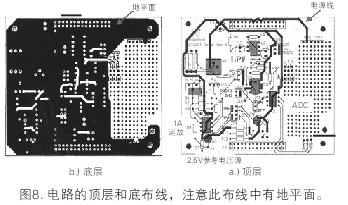

  首先,在PCB中不使用地平面是很危险的,尤其是在模拟和混合信号设计中。这是何因呢?其一,因为模拟信号是以地为基准的,地噪声问题比电源噪声问题更难应对。例如,在图7所示电路中,A/D转换器(MCP3201)的反相输入引脚是接地的;其二,地平面还对噪声有屏蔽作用。采用地平面可以很容易解决这些问题,如图8所示的布线在底层添加了地平面。地平面(图8b)有几处被信号线打断,应尽量减少地平面被断开的次数。电流返回路径不应缩短,因为这些走线会限制从器件到电源接插件的电流流动。A/D转换器输出码要密集得多,而电路的噪声码宽度仅为11个码,而在没有地平面或电源平面的电路的噪声码宽度要为15个码,其A/D转换器输出码不太要密集。
  从上述数据很容易看出,地平面确实对电路噪声有抑制作用。当电路中没有地平面时,噪声的宽度大约为15个码;添加了地平面后,性能提高了约1.5倍或15/11倍。测试是在电磁干扰较低的实验室中进行的。

  电路板上的每个有源器件都需要一个旁路电容。旁路电容必须尽可能靠近器件的电源引脚放置,如图8所示。如果一个器件使用了两个旁路电容,容值小的电容要最靠近器件引脚。而且,旁路电容的引脚要尽量短。
