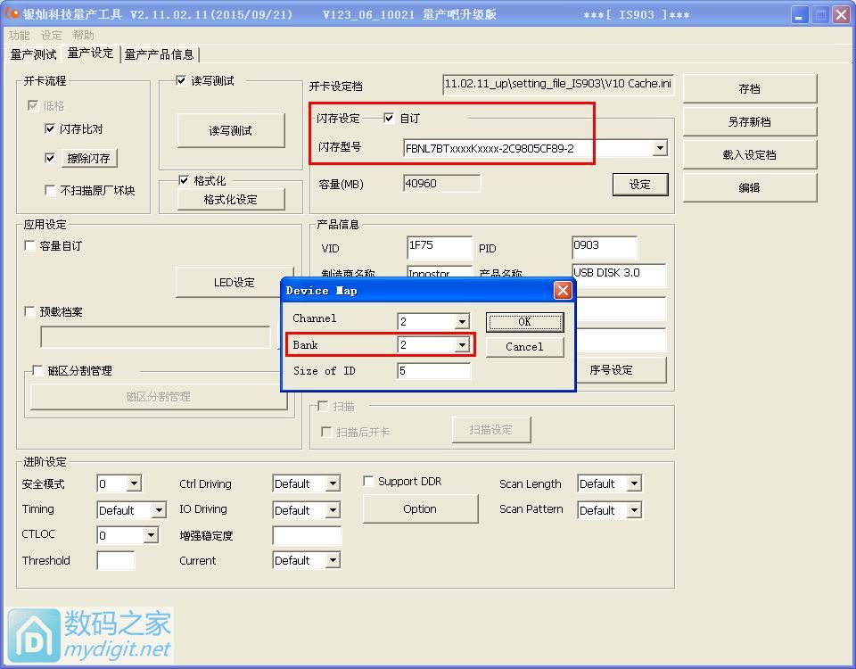

找到最新的IS903_
2.11.02.11_up版
量产工具重新量产试了下,倒是可以量产,不过只要选择默认的“自动识别FLASH”就会量产失败,错误代码是51。只有手动指定FLASH型号,并选择BANK 为1或2才可以完成量产(实际应该为3才对,自动识别才为3 BANK,手动设定无法设置为3,但可以将配置文件相应项目改为3来实现手动设定),这时容量就变成了21G或42G。但即使量产成功,还是无法完成稳定性测试。

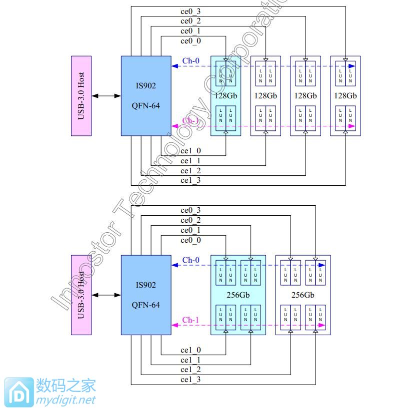

当我看到IS902的PDF后恍然大悟,终于明白3CE,双通道是怎么回事了。
而此U盘的大致结构经过整理后的示意如下:
两个闪存都应该是内部双通道设计,拥有独立的数据线和控制线,只要一颗就可以实现双通道。而实际上这两个芯片的ID完全相同(2C9805CF8900),使用两颗增加CE数就可以实现容量的叠加(与单通道双贴容量叠加原理类似)。可实际上,两个型号不同的芯片,参数总有差异的,主控面PFC17(NW521的降级片)的甚至连同步功能都被阉割了,性能参数必然很一般;而另一面的NW520更是划线的报废片,单独使用都不一定可以稳定工作,两个还混搭使用稳定性可想而知。
