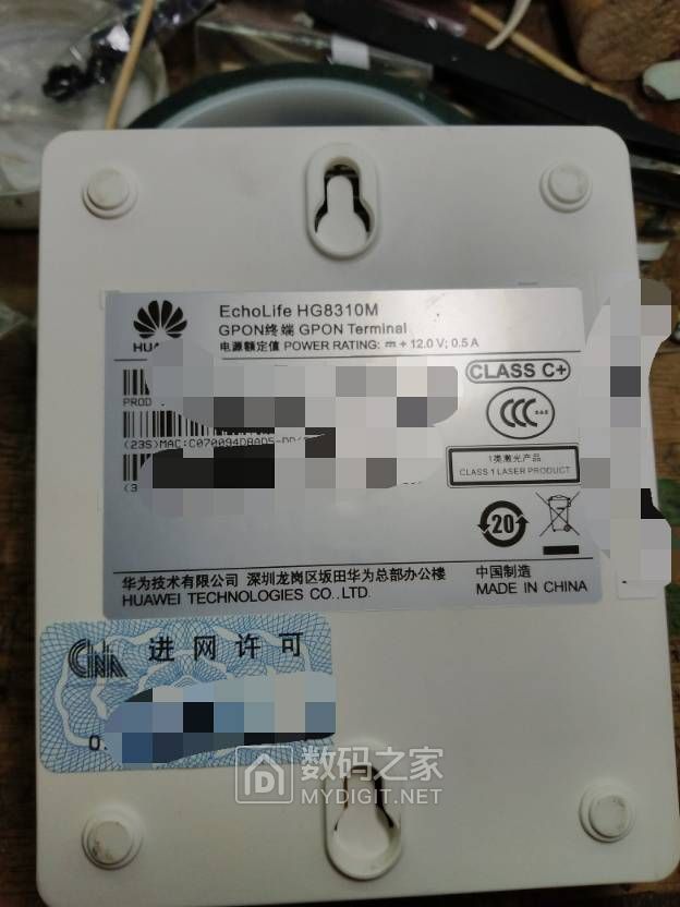

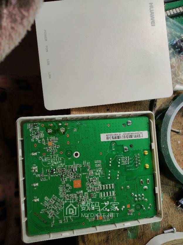

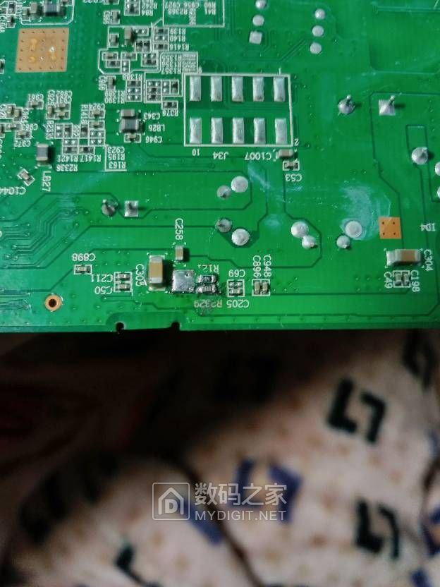

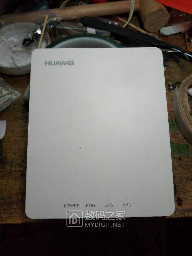

集成度不错,只有单桥接功能,千兆口,无wan口功能。led在背面,固定方式螺丝加卡扣。

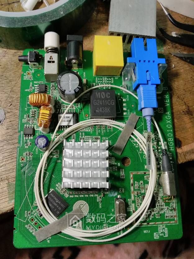

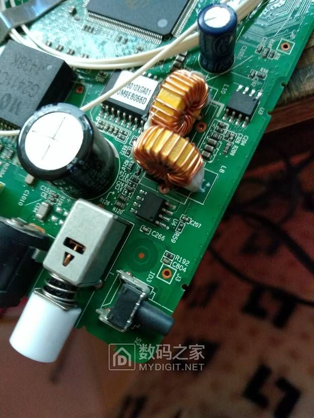

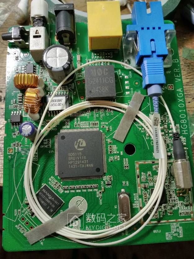

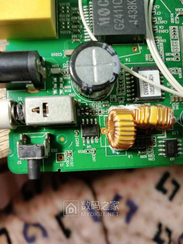

似乎是海思自己的主控芯片,内存128Mb ddr3,闪存似乎16Mb,看pcb和坛友的不大一样,电源ic两颗为rt8248n,支持4.5-23v输入,一路输出3.3v给cpu,一路1.8v给内存。直接接5v光猫不工作,检查pdf后,发现要把ic 第7脚上的Ren 也就是图上的R121/128这两个贴片改为100K,这样就能5V驱动了。最后贴上散热片完工,事实上发热并不严重,只是我强迫症犯了。
