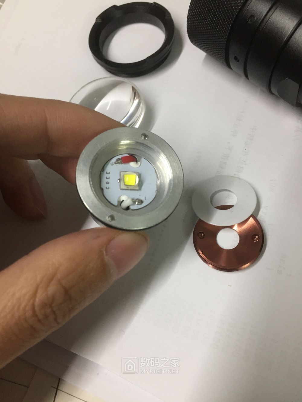

这个神火俗称深圳神火,网传口碑一般,关于它的产品拆解的例子特别少,今天为大家首拆其变焦系列F3-L2。(XM-L2灯珠)可用26650锂电池。
拆之前要说明一下,这个手电筒居然比宣传的尺寸大,各个部位的直径平均要大3mm左右(头部最粗部位是35mm,尾盖最粗部位是29.5mm)
拉伸变焦,会有点摇晃,不需要刻意去感知就能明显发现的那种,手电筒而已,将就一下啦
随机18650电池标示2000mA,最亮档点亮1小时40分钟左右(期间会慢慢变暗,到1小时40分左右时会突然明显暗到不行),用万用表串进去测量,满电时电流最大约1.2A,然后随着时间的流逝慢慢降低、1.0A、0.9A、0.8A、、、
毫无意外,铝仓
顶部透镜与压环之间并没有防水的橡胶圈,铝合金的压环直接压在透镜上,额~
另外透镜的边上会有一个崩裂的小缺口,按他们的介绍,它们家这个属于正常现象,不过实际上对于照明这个功能的影响确实不大。

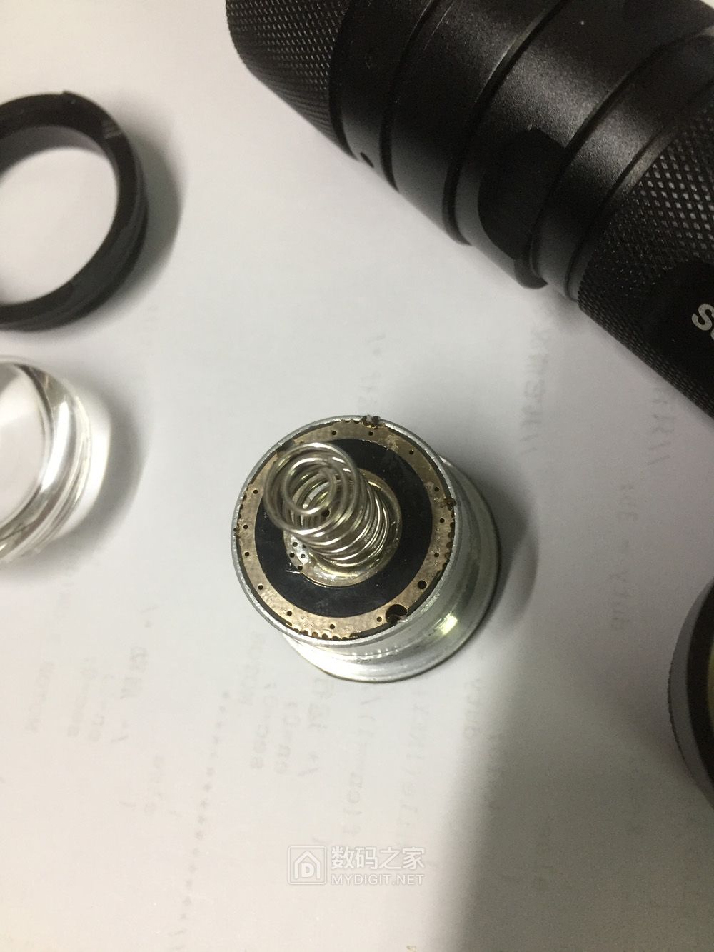

拆到这里要说明一下,筒身跟尾盖连接的螺纹处有个橡胶圈,但是这个橡胶圈太小了,小到尾盖拧上去后,肉眼可见两者都没碰到,存在很大一个间隙,完全就表示这个圈圈是来打酱油的。
尾盖上的挂绳孔没有做倒角,很锋利,挂绳很快就被割断了
筒光杯做工稍显粗糙,车削加工痕迹太过明显,刀纹较粗,边缘毛刺突出
这个手电手感发热还可以接受,外部感知的温度受应该没超过40℃,亮度按照官方宣传大约400多流明,兼顾续航和发热还有亮度。
有空了改一下驱动,懂行的朋友帮看看用几个7135合适,8个怕发热受不了,变焦+铝仓,散热略差。
