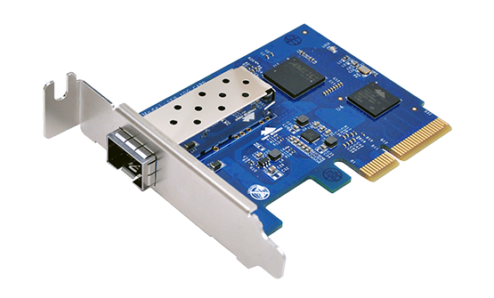

为了弥补Mac没有驱动的遗憾,这里找了块Mac和Win都有驱动的10G网卡来做测试。结果发现手边的Synology E10G15-F1居然都可以支持,得益于Tehuti TN4010提供了Mac和Win的驱动。
然后拆掉挡板,使用这块网卡完成了mac和win的测试。

使用Node Lite链接网卡Synology E10G15-F1

Win测试结果 (单位Mbps)
单线程10线程
单向7679.1888129.567
双向12339.42214947.846
Mac测试结果 (单位Mbps)
单线程10线程
单向7728.3998320.092
双向13949.71415519.754
