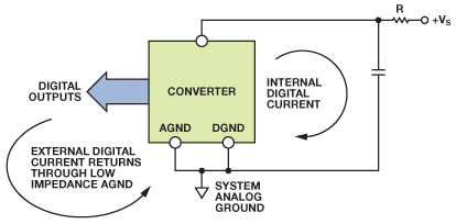

    许多ADC和DAC都有单独的"模拟地"(AGND)和"数字地"(DGND)引脚。在设备数据手册上,通常建议用户在器件封装处将这些引脚连在一起。这点似乎与要求在电源处连接模拟地和数字地的建议相冲突;如果系统具有多个转换器,这点似乎与要求在单点处连接模拟地和数字地的建议相冲突。
    其实并不存在冲突。这些引脚的"模拟地"和"数字地"标记是指引脚所连接到的转换器内部部分,而不是引脚必须连接到的系统地。对于ADC,这两个引脚通常应该连在一起,然后连接到系统的模拟地。由于转换器的模拟部分无法耐受数字电流经由焊线流至芯片时产生的压降,因此无法在IC封装内部将二者连接起来。但它们可以在外部连在一起。
    图1显示了ADC的接地连接这一概念。这样的引脚接法会在一定程度上降低转换器的数字噪声抗扰度,降幅等于系统数字地和模拟地之间的共模噪声量。但是,由于数字噪声抗扰度经常在数百或数千毫伏水平,因此一般不太可能有问题。
    模拟噪声抗扰度只会因转换器本身的外部数字电流流入模拟地而降低。这些电流应该保持很小,通过确保转换器输出没有高负载,可以最大程度地减小电流。实现这一目标的好方法是在ADC输出端使用低输入电流缓冲器,例如CMOS缓冲器-寄存器IC。
    如果转换器的逻辑电源利用一个小电阻隔离,并且通过0.1 μF (100 nF)电容去耦到模拟地,则转换器的所有快速边沿数字电流都将通过该电容流回地,而不会出现在外部地电路中。如果保持低阻抗模拟地,而能够充分保证模拟性能,那么外部数字地电流所产生的额外噪声基本上不会构成问题。

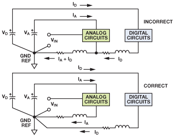

    图2显示数字返回电流调制模拟返回电流的情况(顶图)。接地返回导线电感和电阻由模拟和数字电路共享,这会造成相互影响,最终产生误差。一个可能的解决方案是让数字返回电流路径直接流向GND REF,如底图所示。这显示了"星型"或单点接地系统的基本概念。在包含多个高频返回路径的系统中很难实现真正的单点接地。因为各返回电流导线的物理长度将引入寄生电阻和电感,所以获得低阻抗高频接地就很困难。实际操作中,电流回路必须由大面积接地层组成,以便获取高频电流下的低阻抗。如果无低阻抗接地层,则几乎不可能避免上述共享阻抗,特别是在高频下。
    所有集成电路接地引脚应直接焊接到低阻抗接地层,从而将串联电感和电阻降至最低。对于高速器件,不推荐使用传统IC插槽。即使是"小尺寸"插槽,额外电感和电容也可能引入无用的共享路径,从而破坏器件性能。如果插槽必须配合DIP封装使用,例如在制作原型时,个别"引脚插槽"或"笼式插座"是可以接受的。以上引脚插槽提供封盖和无封盖两种版本。由于使用弹簧加载金触点,确保了IC引脚具有良好的电气和机械连接。不过,反复插拔可能降低其性能。
    图2. 流入模拟返回路径的数字电流产生误差电压。

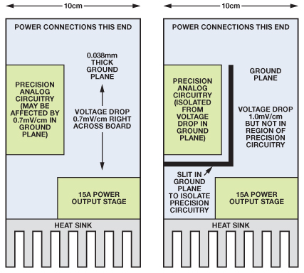

    这样的话,可以说"地"越多越好吗?接地层能解决许多地阻抗问题,但并不能全部解决。即使是一片连续的铜箔,也会有残留电阻和电感;在特定情况下,这些就足以妨碍电路正常工作。图3说明了这个问题,并给出了解决方法。
    图3. 割裂接地层可以改变电流流向,从而提高精度。
    由于实际机械设计的原因,电源输入连接器在电路板的一端,而需要靠近散热器的电源输出部分则在另一端。电路板具有100 mm宽的接地层,还有电流为15 A的功率放大器。如果接地层厚0.038 mm,15 A的电流流过时会产生68 μV/mm的压降。对于任何共用该PCB且以地为参考的精密模拟电路,这种压降都会引起严重问题。可以割裂接地层,让大电流不流入精密电路区域,而迫使它环绕割裂位置流动。这样可以防止接地问题(在这种情况下确实存在),不过该电流流过的接地层部分中电压梯度会提高。

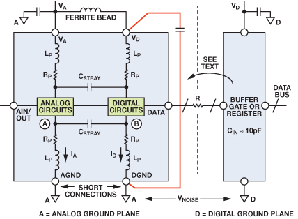

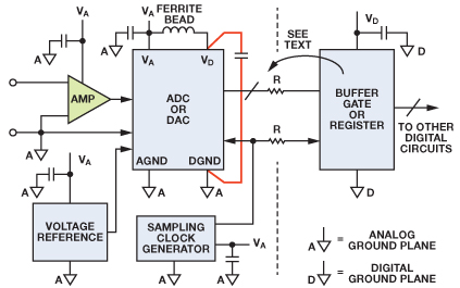

    敏感的模拟元件,例如放大器和基准电压源,必须参考和去耦至模拟接地层。具有低数字电流的ADC和DAC(和其他混合信号IC)一般应视为模拟元件,同样接地并去耦至模拟接地层。乍看之下,这一要求似乎有些矛盾,因为转换器具有模拟和数字接口,且通常有指定为模拟接地(AGND)和数字接地(DGND)的引脚。图4有助于解释这一两难问题。
    图4. 具有低内部数字电流的混合信号IC的正确接地。
    同时具有模拟和数字电路的IC(例如ADC或DAC)内部,接地通常保持独立,以免将数字信号耦合至模拟电路内。图4显示了一个简单的转换器模型。将芯片焊盘连接到封装引脚难免产生线焊电感和电阻,IC设计人员对此是无能为力的,心中清楚即可。快速变化的数字电流在B点产生电压,且必然会通过杂散电容CSTRAY耦合至模拟电路的A点。此外,IC封装的每对相邻引脚间约有0.2 pF的杂散电容,同样无法避免!IC设计人员的任务是排除此影响让芯片正常工作。不过,为了防止进一步耦合,AGND和DGND应通过最短的引线在外部连在一起,并接到模拟接地层。DGND连接内的任何额外阻抗将在B点产生更多数字噪声;继而使更多数字噪声通过杂散电容耦合至模拟电路。请注意,将DGND连接到数字接地层会在AGND和DGND引脚两端施加 VNOISE ,带来严重问题!
    "DGND"名称表示此引脚连接到IC的数字地,但并不意味着此引脚必须连接到系统的数字地。可以更准确地将其称为IC的内部"数字回路"。
    这种安排确实可能给模拟接地层带来少量数字噪声,但这些电流非常小,只要确保转换器输出不会驱动较大扇出(通常不会如此设计)就能降至最低。将转换器数字端口上的扇出降至最低(也意味着电流更低),还能让转换器逻辑转换波形少受振铃影响,尽可能减少数字开关电流,从而减少至转换器模拟端口的耦合。通过插入小型有损铁氧体磁珠,如图4所示,逻辑电源引脚pin (VD) 可进一步与模拟电源隔离。转换器的内部瞬态数字电流将在小环路内流动,从VD 经去耦电容到达DGND(此路径用图中红线表示)。因此瞬态数字电流不会出现在外部模拟接地层上,而是局限于环路内。VD引脚去耦电容应尽可能靠近转换器安装,以便将寄生电感降至最低。去耦电容应为低电感陶瓷型,通常介于0.01 μF (10 nF)和0.1 μF (100 nF)之间。

    将数据缓冲器放置在转换器旁不失为好办法,可将数字输出与数据总线噪声隔离开(如图4所示)。数据缓冲器也有助于将转换器数字输出上的负载降至最低,同时提供数字输出与数据总线间的法拉第屏蔽(如图5所示)。虽然很多转换器具有三态输出/输入,但这些寄存器仍然在芯片上;它们使数据引脚信号能够耦合到敏感区域,因而隔离缓冲区依然是一种良好的设计方式。某些情况下,甚至需要在模拟接地层上紧靠转换器输出提供额外的数据缓冲器,以提供更好的隔离。
    图5. 在输出端使用缓冲器/锁存器的高速ADC 具有对数字数据总线噪声的增强抗扰度。
    ADC输出与缓冲寄存器输入间的串联电阻(图4中标示为"R")有助于将数字瞬态电流降至最低,这些电流可能影响转换器性能。电阻可将数字输出驱动器与缓冲寄存器输入的电容隔离开。此外,由串联电阻和缓冲寄存器输入电容构成的RC网络用作低通滤波器,以减缓快速边沿。

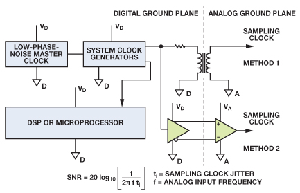

    采样时钟产生电路应与模拟电路同样对待,也接地并深度去耦至模拟接地层。采样时钟上的相位噪声会降低系统信噪比(SNR);我们将稍后对此进行讨论。
    采样时钟考量
    在高性能采样数据系统中,应使用低相位噪声晶体振荡器产生ADC(或DAC)采样时钟,因为采样时钟抖动会调制模拟输入/输出信号,并提高噪声和失真底。采样时钟发生器应与高噪声数字电路隔离开,同时接地并去耦至模拟接地层,与处理运算放大器和ADC一样。
    采样时钟抖动对ADC信噪比(SNR)的影响可用以下公式4近似计算:
       (4)
    其中,f为模拟输入频率,SNR为完美无限分辨率ADC的SNR,此时唯一的噪声源来自rms采样时钟抖动tj。通过简单示例可知,如果tj = 50 ps (rms),f = 100 kHz,则SNR = 90 dB,相当于约15位的动态范围。
    应注意,以上示例中的tj 实际上是外部时钟抖动和内部ADC时钟抖动( 称为孔径抖动)的方和根(rss)值。不过,在大多数高性能ADC中,内部孔径抖动与采样时钟上的抖动相比可以忽略。
    由于信噪比(SNR)降低主要是由于外部时钟抖动导致的,因而必须采取措施,使采样时钟尽量无噪声,仅具有可能最低的相位抖动。这就要求必须使用晶体振荡器。有多家制造商提供小型晶体振荡器,可产生低抖动(小于5 ps rms)的CMOS兼容输出。
    理想情况下,采样时钟晶体振荡器应参考分离接地系统中的模拟接地层。但是,系统限制可能导致这一点无法实现。许多情况下,采样时钟必须从数字接地层上产生的更高频率、多用途系统时钟获得,接着必须从数字接地层上的原点传递至模拟接地层上的ADC。两层之间的接地噪声直接添加到时钟信号,并产生过度抖动。抖动可造成信噪比降低,还会产生干扰谐波。

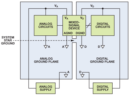

    大多数ADC、DAC和其他混合信号器件数据手册是针对单个PCB讨论接地,通常是制造商自己的评估板。将这些原理应用于多卡或多ADC/DAC系统时,就会让人感觉困惑茫然。通常建议将PCB接地层分为模拟层和数字层,并将转换器的AGND和DGND引脚连接在一起,并且在同一点连接模拟接地层和数字接地层,如图8所示。这样就基本在混合信号器件上产生了系统"星型"接地。所有高噪声数字电流通过数字电源流入数字接地层,再返回数字电源;与电路板敏感的模拟部分隔离开。系统星型接地结构出现在混合信号器件中模拟和数字接地层连接在一起的位置。
    该方法一般用于具有单个PCB和单个ADC/DAC的简单系统,不适合多卡混合信号系统。在不同PCB(甚至在相同PCB上)上具有数个ADC或DAC的系统中,模拟和数字接地层在多个点连接,使得建立接地环路成为可能,而单点"星型"接地系统则不可能。鉴于以上原因,此接地方法不适用于多卡系统,上述方法应当用于具有低数字电流的混合信号IC。
    图8. 混合信号IC接地:单个PCB(典型评估/测试板)。

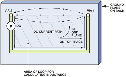

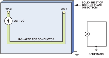

    图9所示的简单电路采用两层印刷电路板制造,顶层上有一个交直流电流源,其一端连到过孔1,另一端通过一条U形铜走线连到过孔2。两个过孔均穿过电路板并连到接地层。理想情况下,顶端连接器以及过孔1和过孔2之间的接地回路中的阻抗为零,电流源上的电压为零。
    图9. 电流源的原理图和布局,PCB上布设U形走线,通过接地层返回。
    这个简单原理图很难显示出内在的微妙之处,但了解电流如何在接地层中从过孔1流到过孔2,将有助于我们看清实际问题所在,并找到消除高频布局接地噪声的方法。
    图10. 图9所示PCB的直流电流的流动。
    图10所示的直流电流的流动方式,选取了接地层中从过孔1至过孔2的电阻最小的路径。虽然会发生一些电流扩散,但基本上不会有电流实质性偏离这条路径。相反,交流电流则选取阻抗最小的路径,而这要取决于电感。

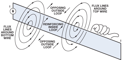

    图11. 磁力线和感性环路(右手法则)。
    电感与电流环路的面积成比例,二者之间的关系可以用图11所示的右手法则和磁场来说明。环路之内,沿着环路所有部分流动的电流所产生的磁场相互增强。环路之外,不同部分所产生的磁场相互削弱。因此,磁场原则上被限制在环路以内。环路越大则电感越大,这意味着:对于给定的电流水平,它储存的磁能(Li2)更多,阻抗更高(XL = jωL),因而将在给定频率产生更大电压。
    电流将在接地层中选取哪一条路径呢?自然是阻抗最低的路径。考虑 U 形表面引线和接地层所形成的环路,并忽略电阻,则高频交流电流将沿着阻抗最低,即所围面积最小的路径流动。
    在图中所示的例子中,面积最小的环路显然是由U形顶部走线与其正下方的接地层部分所形成的环路。图 10 显示了直流电流路径,图 12 则显示了大多数交流电流在接地层中选取的路径,它所围成的面积最小,位于U形顶部走线正下方。实际应用中,接地层电阻会导致低中频电流流向直接返回路径与顶部导线正下方之间的某处。不过,即使频率低至 1 MHz 或 2 MHz,返回路径也是接近顶部走线的下方。
    图12. 接地层中不含电阻(左图)和含电阻(右图)的交流电流路径。
