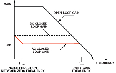

    图 3 将交流闭环增益(其降噪网络经过适当设计)与开环增益 以及未经过修改的闭环增益进行比较。采用降噪网络后,在大 部分带宽中交流增益接近单位增益,因此基准电压噪声和误差 放大器噪声放大的程度较低。
    图 3. LDO 环路增益与频率的关系(带降噪网络)

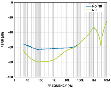

    电源抑制
    此频率范围内的电源抑制比(PSRR)同样得到了改善。PSRR衡量电路抑制电源输入端出现的外来信号(噪声和纹波),使这些 干扰信号不至于破坏电路输出的能力。PSRR定义为:PSRR = VEIN/VEOUT。这还可以用dB表示:PSR = 20 × log(VEIN/VEOUT), 其中VEIN 和VEOUT为出现在输入端和输出端的外来信号。
    对于大部分模拟电路,PSR用于为电路内部供电的引脚。然而,对于LDO,输入引脚不仅为内部电路供电,还为稳压输出提供负载电流。
    改善 PSR
    使用降噪网络降低可调节输出LDO输出噪声还有另一个优势,即还能改善低频PSR。图 2 中的R1、R3 和C1 形成超前-滞后网络,其零点大致在 1/(R1 × C1)处,极点大致在 1/(R3 × C1)处。超前-滞后网络为补偿环路提供正馈功能,因此能改善PSR。对于低于闭环增益和开环增益融合的频率而言,若改善的量以dB表示,则数值约为 20 × log(1 + R1/R3)。
    图 5 显示降噪网络对可调节输出LDO ADP7102 所产生的影响。若输出为 9 V,则R1 = 64 kΩ、R2 = 10 kΩ、R3 = 1 kΩ、C1 = 1 μF。R1 和C1 在大约 2.5 Hz时建立的零点证明 10 Hz以上PSRR得到了改善。在 100 Hz至 1 kHz范围内,总PSRR增加约 17 dB。改善情况直到约 20 kHz处才有所下降;在该处,开环增益和闭环增益融合。
    图 5. 使用和不使用降噪网络的可调节输出LDO ADP7102/ADP7104 的 PSRR

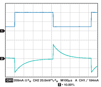

    瞬态负载改善
    降噪网络还能改善LDO的瞬态负载响应。同样,R1、R3 和C1执行补偿环路的前馈功能。负载瞬态的高频分量——由未经衰减的误差放大器检测——允许误差放大器快速响应负载瞬态。图 6 显示使用与不使用降噪网络时的ADP125 负载瞬态响应情况。使用降噪网络后,LDO能在 50 μs内响应负载瞬态,而不使用降噪网络时为 500 μs。
    (a) 不使用降噪网络
    (b) 使用降噪网络
    图 6. 可调节输出 LDO ADP125 的瞬态负载响应

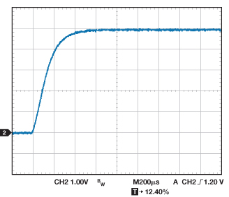

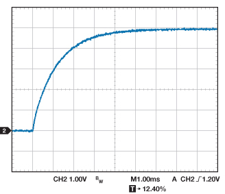

    对启动时间的影响

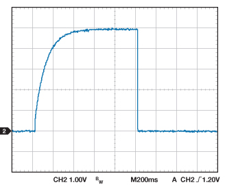

    降噪网络的一个缺点是它会极大地增加启动时间。图 7 显示使用与不使用降噪网络时的ADP125 启动时间。正常启动时间约为 600 μs。若C1 = 10 nF,则启动时间增至 6 ms;若C1 = 1 μF,则增至 600 ms。对于电路完全上电后不再开关LDO的应用而言,启动时间增加应该不是问题。
    (a) 不使用降噪网络
    (b) 使用降噪网络,C1 = 10 nF
    (c) 使用降噪网络,C1 = 1 µF
    图 7. 可调节输出 LDO ADP125 的启动时间
