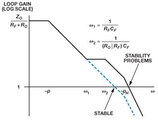

    在波特图中,CF 导致的零产生时的频率低于CF导致的极点,因为零频率表达式的分母中含有RF ,而极点频率表达式的分母中则含有(Ro||RF)。一种基于CFA的可能TIA(含CF (等式10))的波特图如图4所示。
    图4. 基于CFA的TIA(含反馈)的波特图
    随着频率的增加,零会导致幅度不断提高,相移不断加大,从稳定性角度来看,在某些情况下,这可能是一件好事。但在图4所示系统中,零出现在环路增益跨过0 dB之处,而pH 下的极点则在跨交越点–40 dB/十倍频程时导致幅度渐近线下降。蓝色虚线表示不含CF的环路增益,采用的是等式2以及双极点版本的Z(s)(见等式11)。
       (11)
    F图4表明,当无CF时,放大器表现稳定,但在添加CF之后,则会产生稳定性问题。图4中的坐标图并不完全排除反馈电容的使用,因为该特定Z(s)并不代表所有CFA,而且未使用实际电阻和电容值;尽管如此,图中确实表明,高频极点会限制可以安全应用的反馈电容。图4同时表明,可以向一个带单极点传递函数的假想CFA安全添加任意量的反馈电容,而添加反馈电容会增加其闭环带宽。

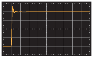

    图6所示为该模型的响应仿真情况,其中,电流阶跃输入上升时间为1-ns。
    图6. 基本TIA的阶跃响应(无寄生电容)(20 ns/div)

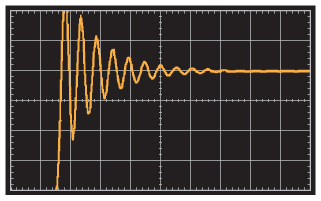

    响应非常干净,响铃振荡已减至最小——为54°相位裕量条件下的应有水平。对于同一放大器,当在反相输入端和接地之间添加一个50 pF的寄生电容时,其阶跃响应如图7所示。
    图7. 阶跃响应(反相输入端与接地之间存在50 pF的电容)(20 ns/div)
    图7中的纵坐标与图6相同,只是轨迹下移了一个刻度,以适应响铃振荡。显然存在过多响铃振荡,这种放大器明显有相位裕量问题。

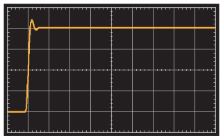

    放大器可以通过添加一个反馈电容(其值通过等式14决定)来实现稳定化,经计算,该电容为5 pF。图8 所示为添加5-pF反馈电容后的结果。
    图8. 阶跃响应(以5 pF反馈电容实现极点/零抵销)(20 ns/div)
    显然,闭环增益中的极点会对频带形成限制。原始放大器的环路增益0-dB交越确定为145 MHz,相当于一阶系统中约1.1的时间常数,RFCF时间常数为2.5 ns(注意,0-dB交越时,环路增益幅度滚降速率略快于–20 dB/十倍频程,因为相位裕量少于90°,但一阶闭环模型是一种比较精确的近似模型)。使用由两个级联系统构成的上述模型,级联系统的合并时间常数可以估算为两个时间常数的方和根(输入电流源10%至90%的上升时间为1ns,相当于次纳秒级的有效时间常数,可忽略不计),即2.7 ns左右,似乎与图7所示响应相符合。

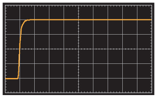

    将 CF 降为3 pF 可以略微减少相位裕量,加大闭环极点频率,由此提升速度,如图9所示。
    图9. 阶跃响应(带3-pF反馈电容)(20 ns/div)
    显然,要获得最佳的CF的值,需要进行一些实验。诸如负载电容、电路板布局、Ro变化等因素在挑选CF时也是需要考虑的。
