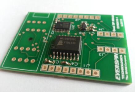

四路SPI串行MRAM需要3.3v Vdd电源,并设计为可在1.8v总线I/O上运行。可以通过电平转换器将MR10Q010连接到总线,从而使MR10Q010适应在3.3v数据总线上运行。线性稳压器可用于提供MR10Q010所需的1.8v电源。
用于MR10Q010 Quad SPI MRAM的I/O适配器板
MR10Q010评估板使用德州仪器(TI)的TXB0108双向电平转换器和TPS73018低压降稳压器。该板的设计使其可以连接到当前由SPI或Quad SPI EEPROM占用的板位置或插座,并可以在现有系统中运行。所有
MRAM
和EEPROM引脚的测试点都位于板上。
用于评估在3.3vI/O数据总线系统中运行的MR10Q010。
8引脚DIP站点,允许安装为子板以代替现有的8引脚SPI或Quad SPI EEPROM。
MR10Q010从板载稳压器获得1.8v电源。
所有MR10Q010和E2PROM引脚均可通过0.1英寸间距的通孔连接点进行评估。
可能随MR10Q010的ZIF插座一起提供,或者板上装有MRAM。
