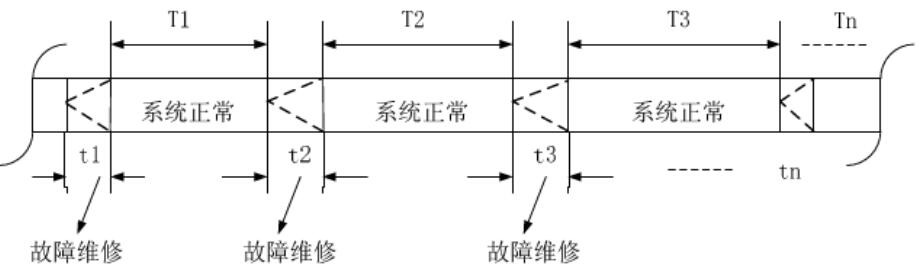

(1)可靠性,指某一时间段内设备或系统连续运行而无故障发生的概率。重要表征参数是平均无故障时间(Mean Time Between Failure,简称MTBF)是指相邻两次故障之间的平均工作时间,也称平均故障间隔时间。如图1所示MTBF= ,系统故障率λ= 1/MTBF。
图1MTBF与MDT的含义及关系
(2) 可维护性,指随时间推移维修工作未完成的概率。重要表征参数是平均修复时间(Mean Time ToRepair,简称MTTR),包括诊断、组件修理与替换及现场调整与测试的时间。系统修复率u = 1/MTTR.平均停机时间(Mean Down Time,简称MDT)是将MTTR的定义扩展至包括运营及/或维护员工到达现场前的反应时间(Reaction Time,简称RT),是衡量维修效率的尺度,由平均修理时间与平均等待时间组成。即MDT=MTTR +RT。如图1所示,MDT = 。

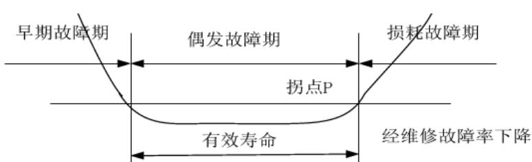

(3)可用性,指某一段时间内设备或系统可正常运行的时间百分比。可用性=运行时间/(运行时间+停工时间)。系统固有可用性(Inherent availability,简称IA) =MTBF/(MTBF+MTTR)。系统运营可用性(Operational availability,简称OA)) =MTBF/(MDT+MTTR)。由于运行时间受可靠性影响、停工时间受可维护性影响,因此可用性由可靠性及可维护性决定,如图2所示。
图2故障率浴盆曲线
