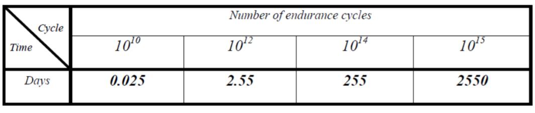

的制造过程已经经历了几代人,例如0.5μm,0.35μm和0.13μm技术节点。耐力性能在每一代中都有特点。尽管FRAM在每个技术节点上均表现出出色的耐用性,但事实证明在0.13μm技术节点中的FRAM存储器异常高-高达1013,如今已高达1015。如表1所示在0.13μm的节点上,如何在合理的时间内测量实际的最大耐力性能提出了挑战,需要大量的测试时间和创新的测试方法来确定0.13μmFRAM产品的实际耐力极限。
表1.行使并行FRAM字节的时间

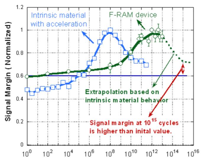

图1.FRAM器件和本征材料的信号裕量与周期的关系图显示,与初始值相比,FRAM器件在1015个周期时的信号裕量更高。
当前对0.13μm FRAM的1015个周期的耐用性规范基于对使用0.13μm技术节点构建的并行FRAM核心存储器产品的样本中1,280位FRAM存储器的初步评估。图1显示FRAM设备级信号容限在1012和1013个周期之间达到最大值。根据本征材料对0.13μm
铁电存储器
的耐久性能(如图1所示),可以使用在本征材料中观察到的类似曲线外推1013次循环后的FRAM器件级耐久性能,如图2中的虚线所示1.可以看出,1015个周期后的剩余信号余量仍高于初始水平(最小周期数时的信号余量),表明有足够的信号余量来确保1015年后FRAM器件的可靠性周期。此结果与0.13μmFRAM铸造厂的耐久性规格一致。
