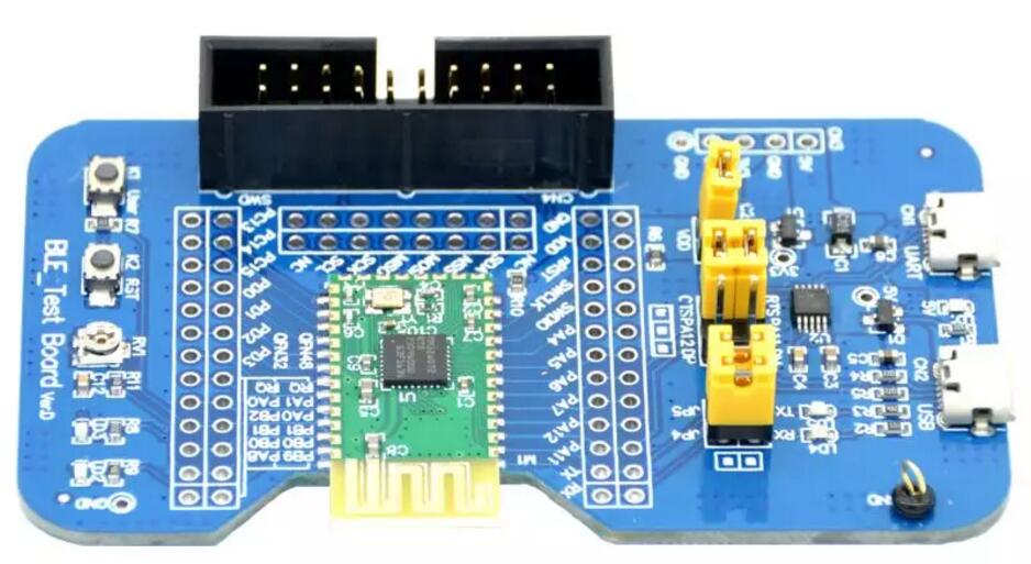

硬件资源:
本方案基于MM32 BLE_Test Board进行测试验证,蓝牙自拍杆应用在硬件上只需要一个功能按键即可,蓝牙部分使用蓝牙控制的最小系统,我们将这个按键接到MCU的PA0引脚,既可以用做唤醒引脚使用,又可以用做自拍的功能引脚。
软件资源:
将PA0配置为下拉输入模式,复用中断线到PA0并配置外部中断线中断,最后使能PWR时钟与WakeUp引脚。
图1 测试开发板

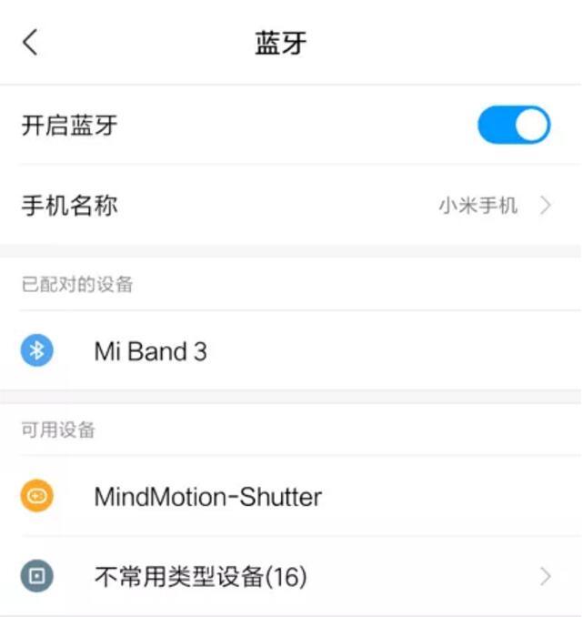

我们直接使用手机自带的蓝牙功能进行测试,操作流程如下:
1. 打开手机蓝牙并进入蓝牙控制界面,搜索自拍杆蓝牙设备。
2. 选择对应名称(MindMotion-Shutter)的蓝牙设备并进行配对。
3. 配对成功后打开手机相机界面,这个时候点击按键K1就可以进行拍照了。
