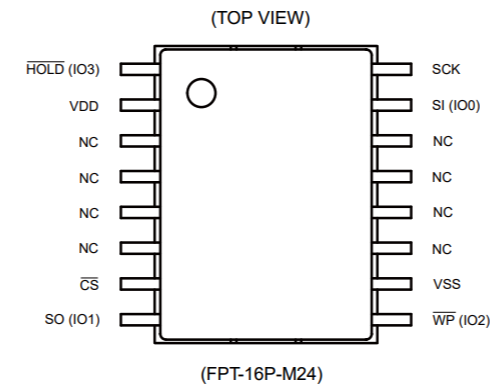

•工作环境温度范围:-40°C至+85°C
•封装:16针塑料SOP(FPT-16P-M24)
■串行外围接口(SPI)
•SPI
MB85RQ4ML作为SPI的从设备。SPI使用SI串行输入引脚在SCK的上升沿将操作码,地址或数据写入器件。SO串行输出引脚用于在SCK的下降沿从器件读取数据或状态寄存器。
•Quad SPI
MB85RQ4ML作为Quad SPI的从设备。MB85RQ4ML支持使用“FRQO”,“FRQAD”,“WQD”和“WQAD”命令的Quad SPI模式,使用“EQPI”和“DQPI”命令的QPI模式以及XIP模式。当使用Quad SPI模式指令时,SI,SO,WP和HOLD引脚变为双向IO0,IO1,IO2和IO3引脚。
