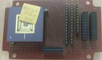

    图1. 拥有密封金属环及盖的陶瓷封装集成电路芯片

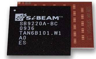

    AiP技术的成功主要归功于人们重拾了对60GHz无线系统的研究与开发兴趣。2007年标志着AiP技术发展进入新的阶段。IEEE开始着手制定60GHz频带标准,很多企业开始重视60GHz芯片及封装天线的研发。美国SiBEAM公司第一个将60GHz天线阵与CMOS裸芯片利用LTCC工艺集成在一起,引入消费市场,用于高清视频内容的无线传输[sup][50][/sup]。图6是SiBEAM公司60GHz芯片的照片,集成的微带天线阵清晰可见。值得一提的是,我在2005年9月22-23日美国加州圣克克拉市举办的天线系统和短程无线会议上做主题演讲后,休息之余,与SiBEAM的创始人之一以及毫米波CMOS电路先驱者C.H.Doan先生热情地讨论了一些有关基于LTCC封装天线集成的问题[sup][51][/sup]。
    图6. Sibeam公司60GHz LTCC封装天线CMOS芯片实物照片

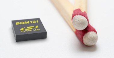

    物联网(IoT)是互联网发展的新阶段,它通过智能感知、识别技术与普适计算等手段实现万物互联。最近,美国Silicon Labs公司发布了如图16所示的世界上最小的蓝牙无线系统,它的封装内集成有天线,尺寸只有6.5×6.5×1.5 mm[sup]3[/sup],这使得设计真正紧凑的物联网设备变得可行[sup][63][/sup]。
    图16. Silicon Labs公司的蓝牙CMOS芯片内置封装天线实物照片
