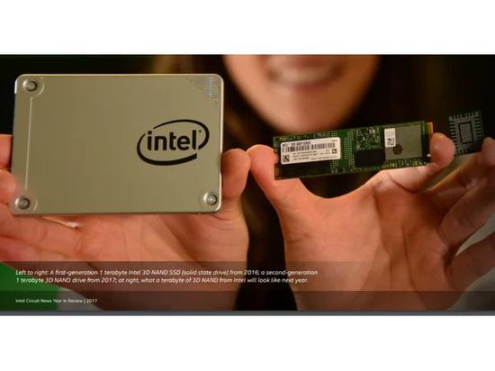

    近日,TMHW拿到了一份Intel的年度回顾文件,其中出现了一款神奇的SSD新品。图中,Intel介绍,最左边是2016年的第一代1TB 3D闪存SSD,中间是第二代,右边是明年的第三代,显然,他们分别代表2.5寸SATA3、M.2和BGA封装。

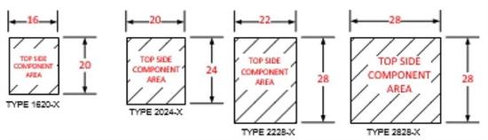

      由于体积比中间Intel 600P上的闪存芯片大,外媒分析这是一款MCP(多芯片封装)的SSD,体积按规范有1620(16mmx20mm)、2024、2228、2828四种。

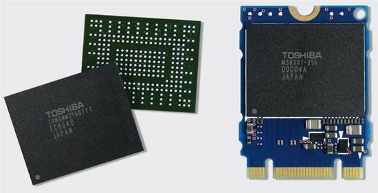

      此前,东芝曾做过1620的BGA封装BG3 SSD,固定在M.2接口PCB上,走PCIe 3.0 x2通道。

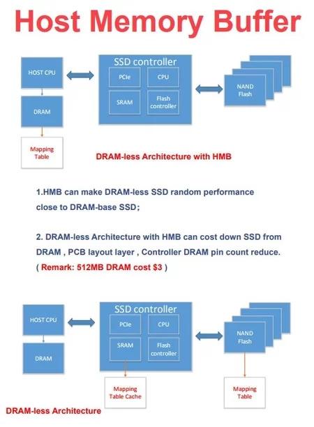

      另外,从成本和方便性考虑,Intel的新1TB BGA SSD应该还用上了 Host Memory Buffer (HMB)技术,也就是不需要整合DRAM做缓冲池,毕竟Intel也没有DRAM工厂。
