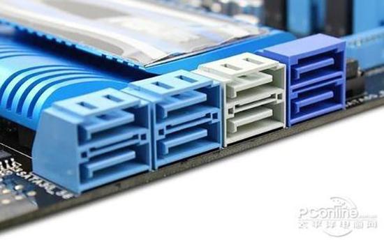

      我们把时间倒回到2009年,那时候菊花只是说一种花,醉了也仅仅代表喝多了,在大家忙于偷菜的时候,串行ATA国际组织(SATA-IO)正式发布了新版规范“SATA Revision 3.0”,同时向下兼容旧版规范,理论最高传输带宽从3Gbps翻倍到6Gbps。
    SATA3.0接口
      作为SATA接口的的延续,SATA3.0接口相对于各种新生接口而言技术成熟可靠,兼容设备多,普及程度高,且6Gbps的对于普通2.5英寸SSD堪称够用,自然而然SATA 3.0接口也就成为主板上必备的接口了。如今在高端SSD价格居高不下,SSD并不能完全取代HDD的的情况下,相信SATA 3.0接口在今后相当长的时间里依然会是主流。但人类并不喜欢原地踏步,很快,SATA协会开始思考,怎样才能突破SATA3.0的瓶颈呢?

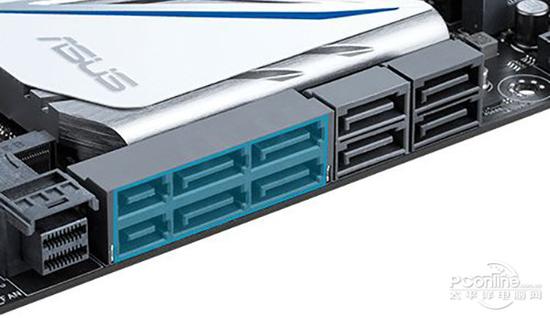

      SATA-Express,或者叫SATAe,便是SATA协会提出的解决方案。SATA-Express是SATA接口 + PCI-Express的混合体,其理论最高带宽可达10Gbps,能兼容SATA标准的老硬盘,也能使用SATA-Express接口的高速SSD,每个SATA-Express接口可以接1个SATA-Express硬盘,或者2个SATA硬盘。
    SATA-Express接口
      但是我们并没能看到SATA-Express成为现在的主流接口,究其原因,一是SATA-Express太占主板空间,有网友甚至称其开历史的倒车,梦回IDE时代,影响了其在移动平台的通用性,二是对比他的竞争对手,在带宽上并无优势,实在鸡肋。

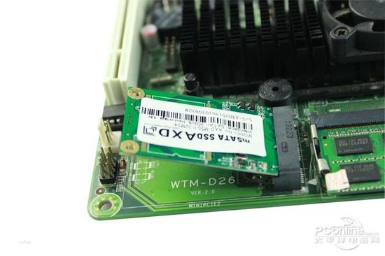

      也在那段时间,笔记本流行了起来,大家开始追求轻薄本,大家也开始努力把SSD做小,于是mSATA接口就应运而生了。mSATA是SATA协会开发的mini-SATA(mSATA)接口控制器的产品规范,控制器可以让 SATA技术整合在小尺寸的装置上。同时mSATA将提供跟SATA接口标准一样的速度和可靠度。但mSATA的推广最后却失败了,因为当时masta接口的SSD受面积限制,颗粒数目有限,性能与容量难以匹敌同时代的2.5英寸SSD;同时小尺寸带来价格的昂贵,加上当时SSD发展尚未成熟,容量价格比低,大多数消费者对其并不买账,最重要的是mSATA接口的SSD始终潜力有限,各大厂家很快又放弃了推广这一接口,开始寻找其他出路。
    mSATA接口

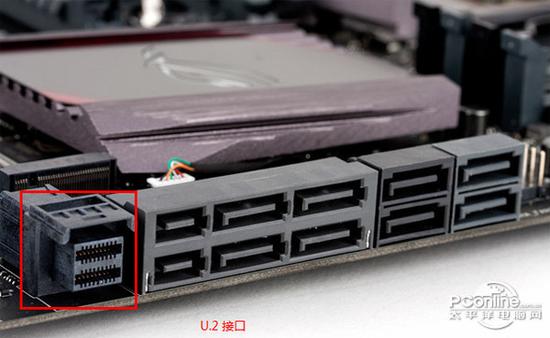

      U.2正规学名其实是叫SF-8639接口,接口的设计思路与SATA-E一样,即尽可能利用现有的物理接口,但增加了更多的协议支持就像NVMe,带宽也从PCI-E x2增加到了PCI-E x4,可以说U.2才是才是SATAe的终极版本。
      U.2接口不可以说不好,但是对比他的竞争对手M.2接口,在通用性方面稍逊一筹,而这对于接口的普及其实是致命的,U.2目前甚至还是需要占用特定的线材或转接卡与台式机或笔记本电脑连接,特别不方便,U.2接口逐渐小众化和边缘化也不足为奇了。

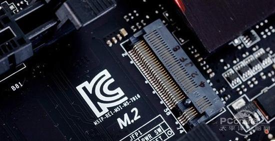

      M.2其实是一种标准的连接器接口,曾用名是NGFF(Next Generation Form Factor),是由HP主导的一个PCI-SIG协会公布的协议,标准名称为PCI Express M.2 Specification,设计目的是为了在同一连接器上支持多种模组/卡,其中除了大家熟知的SSD之外,还支持WIFI、蓝牙、全球卫星导航系统和NFC等。
    M.2接口
      M.2接口最主要有以下几个优点:支持更高的速率,潜力大;相对PCI-Emini card,节约20%的PCB空间,节省15%的连接器高度,更小巧玲珑;支持PCI-E3.0,USB3.0和SATA3.0三种当前主流标准,接口更“全能”。小巧的体积和支持多种主流通信接口,造就了M.2超强的通用性,也为M.2接口的普及铺平了道路。

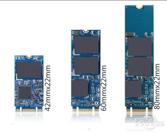

      在M.2模组尺寸方面,M.2规范1.0共定义了11种尺寸的模组/卡,但主流SSD尺寸只2242、2260、2280三种规格,命名也是按照模组的尺寸命名的,举个例子,M.2 2242,22是宽度22mm,42是长度42mm。因为长度越长,可布置的闪存颗粒就越多,容量也就越大。因此各位购买M.2 SSD的时候,也需要先看清楚自己的主板支持什么尺寸的M.2模组。
    M.2模组尺寸
    主流SSD尺寸
