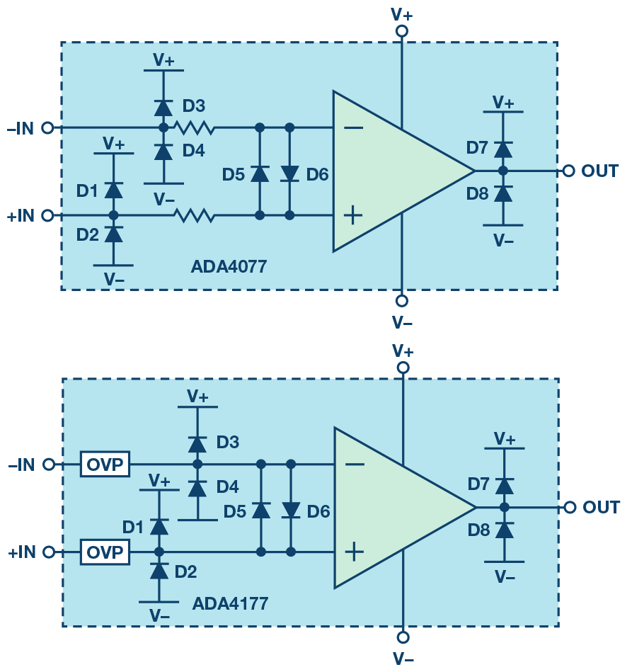

    静电放电可能引起过压事件。大部分运算放大器内置ESD二极管 以防止静电ESD事件。当V+或V–不存在时,ESD二极管是分析放大 器相关行为的重要工具。图2为ADA4077/ADA4177的简化框图。表3 显示了ADA4077-2/ADA4177-2内部ESD二极管和背靠背二极管的典 型压降。注意,背靠背二极管位于运算放大器的两个输入引脚之间, 用来箝位放大器允许输入的最大差分信号。
    图2. ADA4077/ADA4177简化框图
    表3. 运算放大器内部二极管
    还要注意,当利用DMM测量ADA4077-2的D5/D6时,结果显示两个输 入引脚之间无二极管。事实上,背靠背二极管之前有两个串联电阻, 用来将输入电流限制在±10 mA以下。内部电阻和背靠背二极管将 差分输入电压限制在±Vs,以防止基极-发射极结点击穿。
    A DA4177集成了OVP单元以提高鲁棒性。它们位于ESD二极管和 背靠背二极管之前,因此很难用DMM测量这些二极管的管压降。
    ADA4177的输出ESD二极管的管压降是可以测量的。

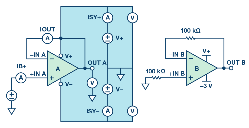

    图3用于测量运算放大器电路的电流流向等行为。通道A和通道B各 自配置为缓冲器,通道B同相输入端经由100 kΩ电阻连接到GND。让 V+不供电(V–供电)或V+供电(V–不供电),便可利用安培表和电 压表测量输入及电源相关变量(电压值和电流值)。通过分析这些 变量,可以确定电流流动的路径。
    图3. 放大器电流路径评估系统建立
    情形1:输入悬空
    表4显示了一个输入悬空和一个电源未供电时的结果。当V–供电而 V+不供电时,V+引脚上有一个负电压。当V+供电而V–不供电时,V– 引脚上有一个正电压。
    测试ADA4077-2和ADA4177-2得到类似的结果。输入引脚和电源引 脚上没有观测到大电流,输入悬空的运算放大器在一个供电轨没 有供电时仍然是安全的。
    情形2:输入接地
    表5显示了输入接地时的结果。注意,对于IB+,负值意味着电流流 出+IN引脚。对于IOUT,负值意味着电流流出–IN引脚。

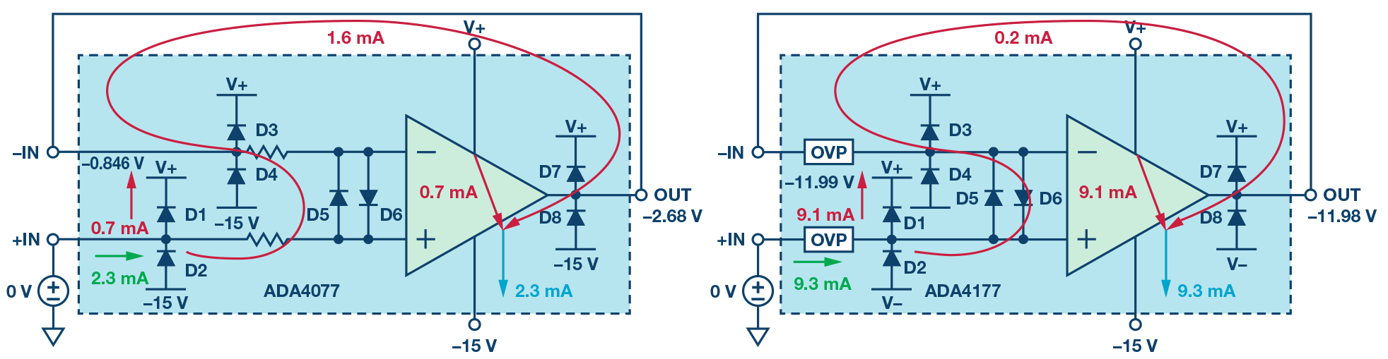

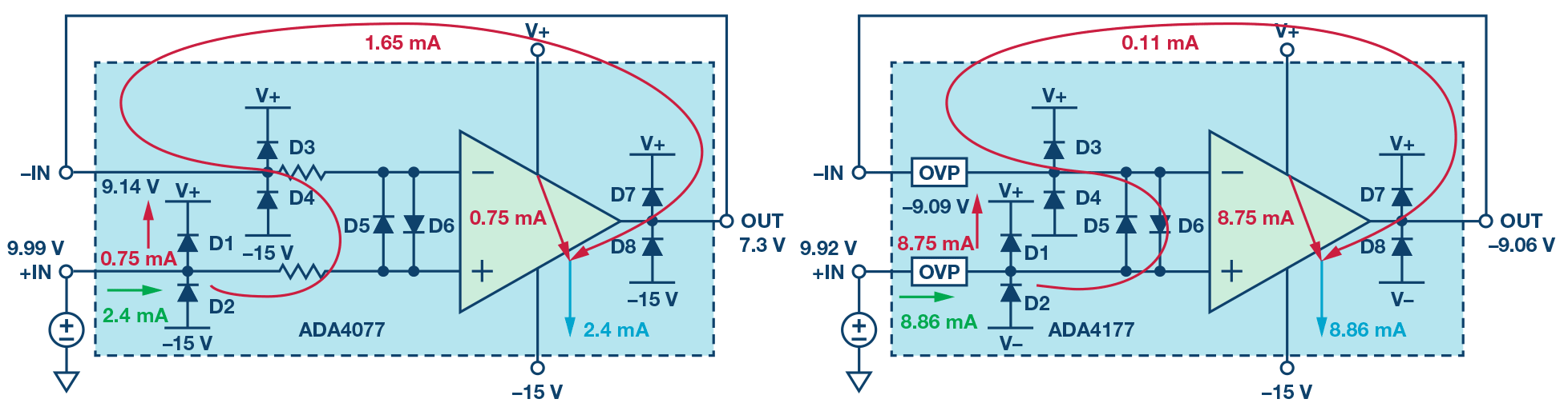

    以ADA4077-2 V+未上电的情况为例,ESD二极管将V+箝位于VIN电压。
      [li]V I N通过E S D箝位二极管连接到V+,因此当V I N为0 V时,V+ 为–0.846 V。[/li][li]电流流动路径:如图4中的红色路径所示,0.7 mA电流从GND (+IN)流到V+。1.6 mA电流从GND (+IN)经过内部电阻、D5以及–IN 和OUT之间的反馈路径,流入输出端。最后,这两个电流(0.7 mA 和1.6 mA)汇合流至–15 V,合并后的电流流回GND (+IN)。
      [/li]
    ADA4177-2和ADA4077-2的结果类似。注意,ADA4177-2中的D1是通 过横向PNP晶体管的发射极基极实现的。该晶体管将过压电流从V+ 带走到V–。图4中的ADA4177电路显示有9.1 mA电流从V+流回V–,并 与反馈路径中的0.2 mA电流汇合,产生9.3 mA电流流至–15 V,然后 该电流流回GND。
    ADA4077-2或ADA4177-2的输入引脚和电源引脚均未观测到大电流(表 5)。增益为+1且+IN接地时,这些运算放大器可承受任何时序的PU上电。

    在一个电源未上电的情况下,将一个正信号或负信号(+10 V或-10 V) 施加于+IN端。表6显示没有大电流,因此当增益为+1且+IN有输入时, 这些运算放大器可承受任何顺序的PU上电。
    电流流动路径分析与情形2(0 V输入)相似,参见图5。
    图4. V+未上电时ADA4077/ADA4177电流路径(输入接地)

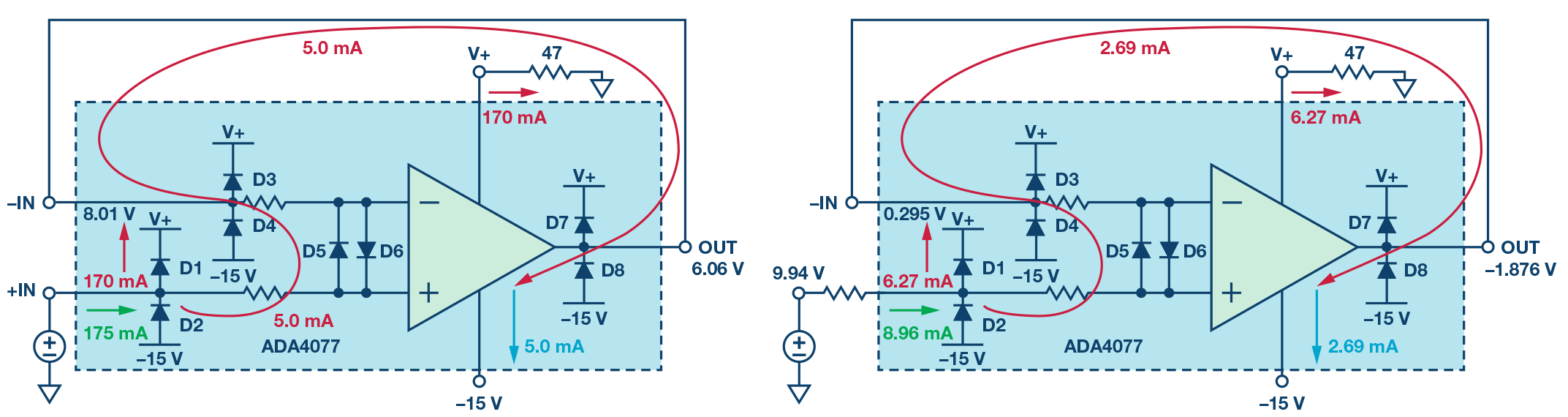

    在该测试中,一个47 Ω电阻连接在输出与GND之间,或连接在未上 电的电源引脚与GND之间。图7显示了ADA4077的测试结果。三种可 能情况会带来风险(假定V+未上电):
    [blockquote]

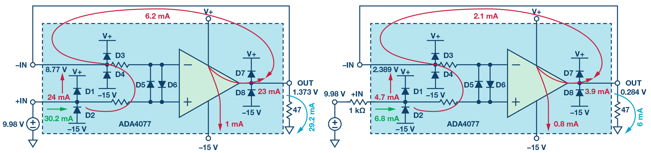

    情况1:当输入为10 V且OUT负载为47 Ω时,输出为1.373 V。有23 mA电流从运算放大器的输出引脚流出(参见图6),电流路径为:
      [li]输入信号源提供30.2 mA电流[/li][li]24 mA电流流经D1至V+,6.2 mA电流流经D5和反馈路径至OUT[/li][li]来自V+的24 mA电流分为1 mA(至V–)和23 mA(至OUT)[/li][li]29.2 mA电流流经47 Ω负载至GND
      [/li]
    [/blockquote]
    ADA4077-2允许的输入电流最大为10mA,所以需要限流。在+IN端 增加一个1 kΩ电阻,可使输入电流降至6.8 mA。
    [blockquote]
    情况2:当输入为10 V且V+负载为47 Ω时,170 mA电流会流入 ADA4077-2,并从V+引脚流出到47 Ω电源负载。170 mA电流会烧 毁内部二极管,损坏芯片。在+IN端增加一个1 kΩ电阻,可使输入 电流降至8.9 mA。图7显示了电流流动路径。
    [/blockquote]

    图7. V+未上电时ADA4077的电流路径(10 V输入和47 Ω电源负载)

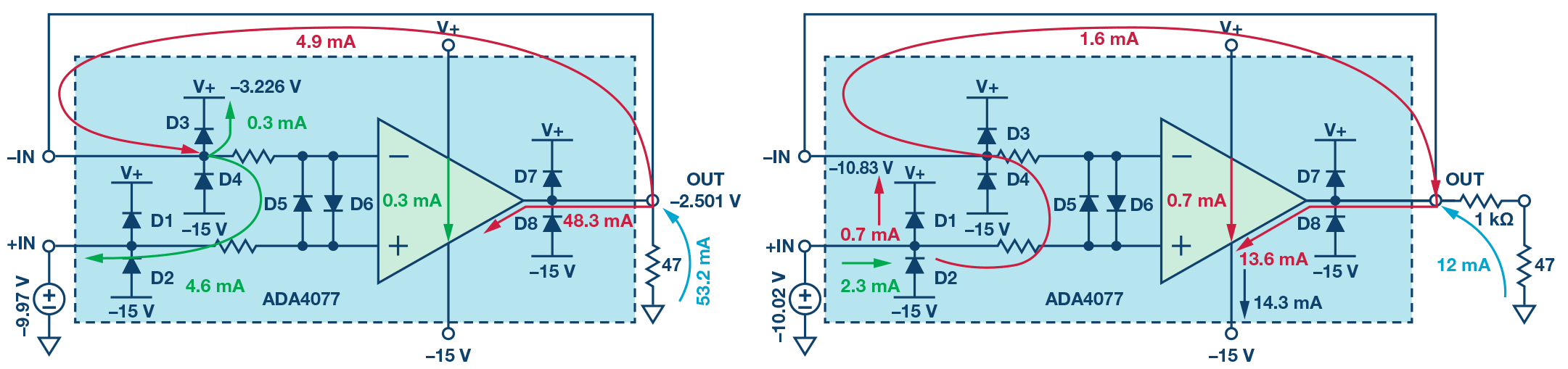

    情况3:当输入为负(-10 V)且OUT负载为47 Ω时(参见图8),有48 mA电流流经芯片。由此产生的功耗为48 mA × (–2.5 V + 15 V) = 0.6 W。ADA4077-2的θJA为158°C/W,因此结温比环境温度高出 94.8°。若有两个通道或负载更重,结温可能高于150°,致使芯片 受损。
    不应在输入端增加限流电阻,而应在输出端增加限流电阻。
    当V+上电而V–未上电时,会发生同样的现象。通过增加外部电 阻来限制电流,电路鲁棒性可以变得更好。
    [/blockquote]

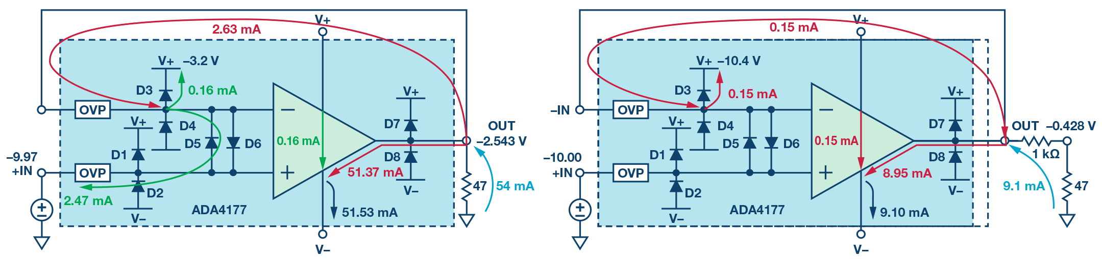

    对于ADA4177-2,仅情况3适用。当有很大的负输入,同时输出端有 很重的负载,且V+未上电时,有53 mA电流流经芯片,功耗可能会 增加,结温随之提高(参见图9)。通过在输出端增加一个1 kΩ电阻, 可以避免这种风险。
    在这两款运算放大器中,ADA4177-2比ADA4077-2更鲁棒。在同时要 求高精度和鲁棒性的应用中,前者是不错的选择。

    图9. V+未上电时ADA4177的电流路径(-10 V输入和47 Ω输出负载)
