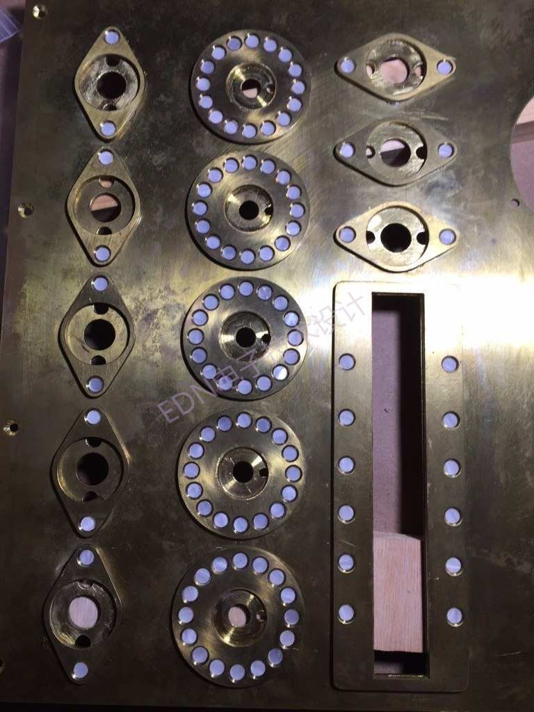

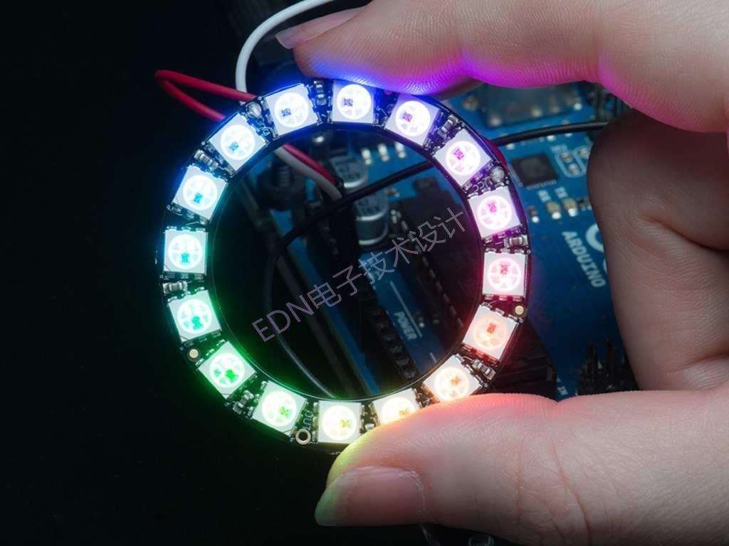

    每个小白“点”是直径5mm的仿珍珠母盘。事实上,它们是镶嵌在吉他琴颈的琴格之间的Pearloid Dots。每个点后面都有一个孔,每个孔后面都是一个Adafruit NeoPixel三色LED。要特别注意由16个点组成的五个圆。它们最后将装上电位计,实现电动化,由人或机器进行操控。我们的想法是在每个组件后面装一个Adafruit的16-LED NeoPixel环。
    16-LED NeoPixel环(来源:Adafruit)

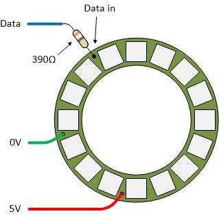

    每个NeoPixel都有四个引脚:0V、5V、数据输入和数据输出。环上的NeoPixel以菊花链形式连接,这样就可以用微控制器中的一个引脚(在本例中为Arduino Mega)来控制所有16个LED。需要注意的一点是,0V、5V和数据输入信号在环上的不同点接入,也就是说,它们并没有围绕在一个NeoPixel的四周。
    0V、5V和数据输入信号是分开的(来源:Max Maxfield)

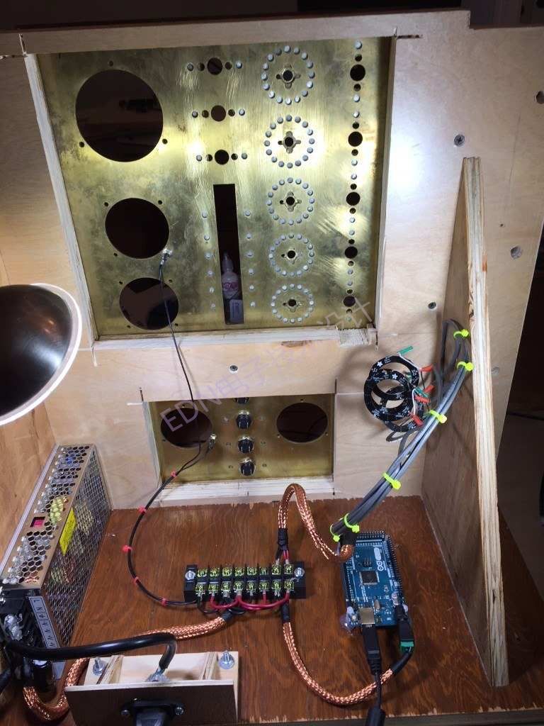

    好了,看清了上面的插图,也解了所有可能的信息,我们再一起看看安装在夹具中的主控板的背面。整个组件最终会装入预测引擎中。不过,眼下它正摆在我的餐桌上,我的妻子(美丽的Gina)表示希望我快点把它弄好,这样她的餐厅就可以回复原样了。
    主控板的背面(来源:Max Maxfield)
    仔细看,就能发现五个NeoPixel环挂在右侧的灰线上轻轻晃动。我先将它们展开,再连到面板上,因此它们没有碰到任何东西(彼此之间也没碰到),然后给它们上电,确保它们正常工作。我所做的就是逐个地把它们全都点亮,并让它们一直亮着。
    我儿子约瑟夫坐在桌子的另一边,充当“观察员”。我把最上面的环放到面板上,慢慢调整其位置,直到NeoPixel与相应的孔和点完全对齐,然后我涂上一点热熔胶将环固定到面板上。

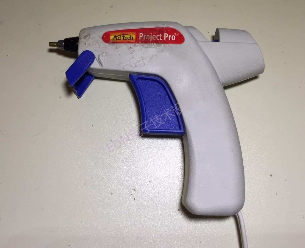

    我的热熔胶枪(来源:Max Maxfield)
    是的,现在我知道热熔胶不会粘在冷黄铜上了。但是有一个问题,只要我在环上数据输入信号到达的点周围涂上热熔胶,约瑟夫就告诉我说链中的第一个NeoPixel LED(就是他关心的环顶部的那个LED)灭了。

    首先,我们测量了热熔胶枪的金属尖到两线插头的火线和零线端子的电阻,两者电阻都无限大;接下来,将热熔胶加热并测量其电阻(无限大);然后,重新测量火线和零线端子的电阻(无限大)。
    热熔胶枪仍在全力工作,我们检查尖端到插头的零线端子是否有任何交流电压分量(无)。最后,拉动扳柄挤出更多热熔胶,看有没有任何直流分量(无)。
