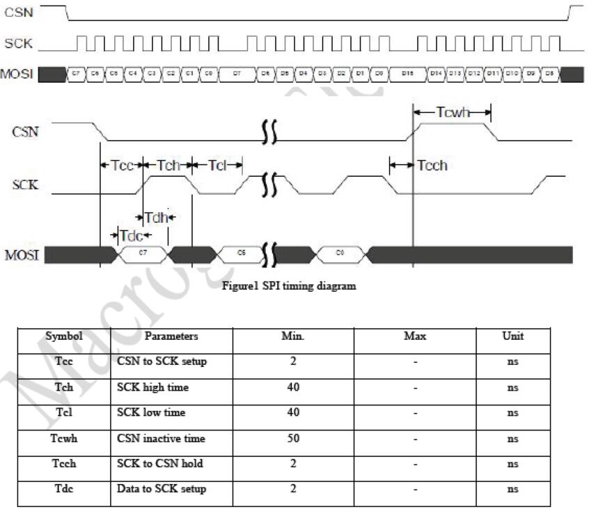

数据和控制接口
MG127 通过3 线SPI 接口和IRQ 信号与MCU 进行通信,接口包括以下信号:
• IRQ (this signal is active low and is controlled by maskable interrupt sources)
• CSN (SPI signal)
• SCK (SPI signal)
• MOSI (SPI signal)
其中MOSI 信号用于输入和输出。MCU 可以用3 个GPIO 模拟SPI,我们提供3 线SPI 的参考C 源码。

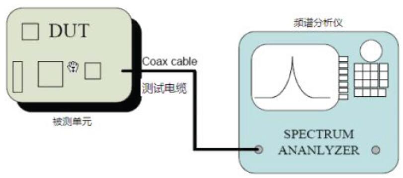

载波输出
通过载波输出可以测量MG127 的射频输出功率,也可以用来调节晶体的负载电容,使晶体工作在正确的频率上。
射频发射信号通过产品的天线耦合到频谱分析仪。测试装置连接如下:
以2480MHz 载波发射为例,频谱分析仪设置:
a, 中心频率设置(Center Frequency)为2480MHz
b, 扫频宽度(Span)为1~10M
c, 最大信号输入幅度(Amplitude)应大于被测产品射频输出功率3~10 dB
d, 分辨率带宽(RBW)为30K~300KHz(一般自动调整)
在频谱分析仪上可以观察到载波的中心频率和最高幅度。
•通过调节晶体的负载电容来调节载波中心频率接近2480MHz(-50KHz,+50KHz)
•通过调节天线匹配电路使载波幅度在配置范围内
在16MHz 晶体和PCB 保持不变的情况下,以上测试只需做一次,确定合适的负载电容值和天线匹配参数。
